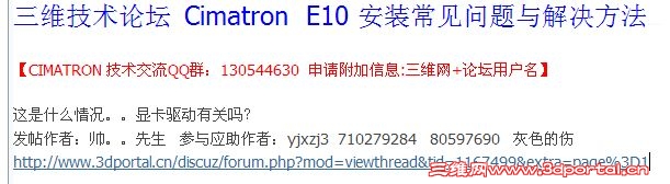

[已解决] 这是什么情况。。显卡驱动有关吗?
发表于 2012-9-2 13:58:48 | 显示全部楼层 |阅读模式 来自: 中国浙江宁波
知道说下。。应该不用重装吧。。                        集成或ATI显卡就可能出现这问题,没办法,先试着换个不同版本的驱动看能不能解决,实在不行只有换显卡了。

你这是E9的草图环境下出现的这个窗口吗?  用E10才是最稳定的

草图状态下出现的?   系统问题   XPSP2以上用完整版的   WIN7用专业版 或 旗舰版  保证OK

yjxzj3 发表于 2012-9-2 15:39 static/image/common/back.gif0 t0 v; u6 G9 u5 C1 [3 _; C$ x; {1 X
/ U/ M) B9 |4 Z, X, j5 ]- p
我这是10.0  和 8.0都这样啊。。只要把工件导进去编程,弄坐标就这样了。。刚刚我把显卡驱动又装了 。。10.0的不会出现了
3 Q& \0 w3 d* ^( @: x( M8 p
把工件导进去时  弄坐标  就出现了。。我的电脑是win7旗舰

: Z2 n( \, t" k10.0和8.0都一样的。。把工件导进去 弄坐标就这样了。。我把显卡驱动重装了。。10.0的好了

系统问题是不是要重装系统啊?

ATI的显卡可以更换驱动试试,* i' n4 K* M  Q0 ]0 D& @6 M
集成显卡的话就甭浪费时间了.

% n! @$ t% k8 }: @4 Z* ]我重装了驱动。。10的可以了。。

把主题改为最简单的那个windows经典试试
