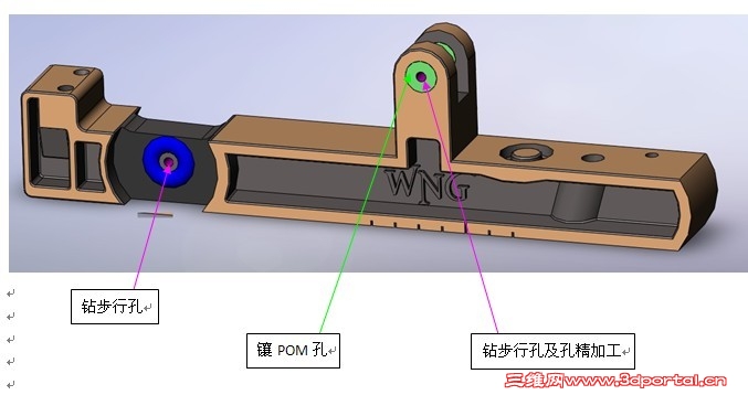

+ Z; I, [2 I- H, `; a6 P- T8 b. R. L5 X如上图:
产品要求:1. POM安装孔,直径为4
          2.压入POM材料;(镶POM主要是为了保证运动摩擦下零组件的使用效果与寿命)
          3. 同时用钻头钻二个步行孔,然后再加工其中一个精孔。
