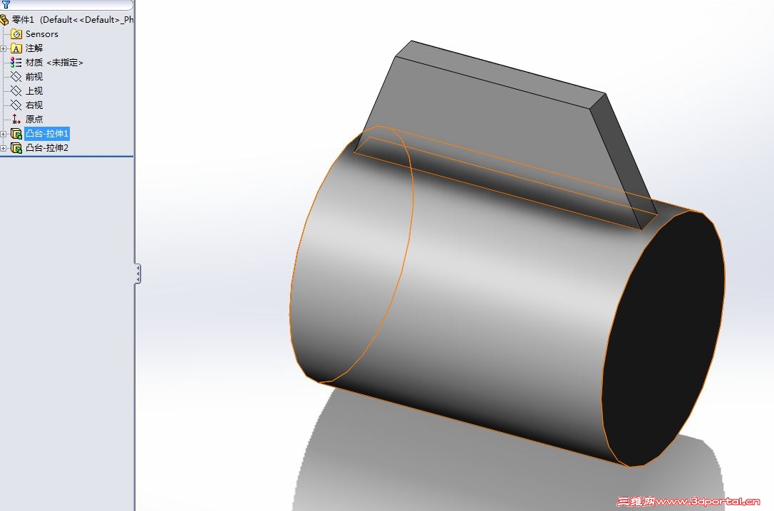

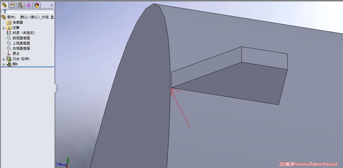

  e& c5 o1 S% A1 H% I9 _# m0 ]2 A" w我想请教画出如图的一块板  快速 简单的~~~   原谅我才疏学浅~~~
就是这样的筋,生成不了~~
就是这样的筋,生成不了~~
实体 消隐了的
实体 消隐了的
发表于 2012-9-3 17:03:38 | 显示全部楼层 来自: 中国河南许昌
是这样吗?
 楼主| 发表于 2012-9-3 19:04:19 | 显示全部楼层 来自: 中国广东佛山
lijunq 发表于 2012-9-3 17:03 static/image/common/back.gif. k5 ]1 i3 K+ R9 @2 w' f: @0 n
是这样吗?
5 b8 @1 S' M$ g

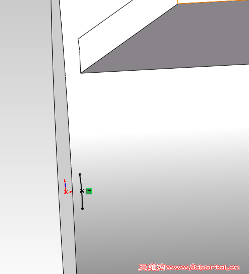

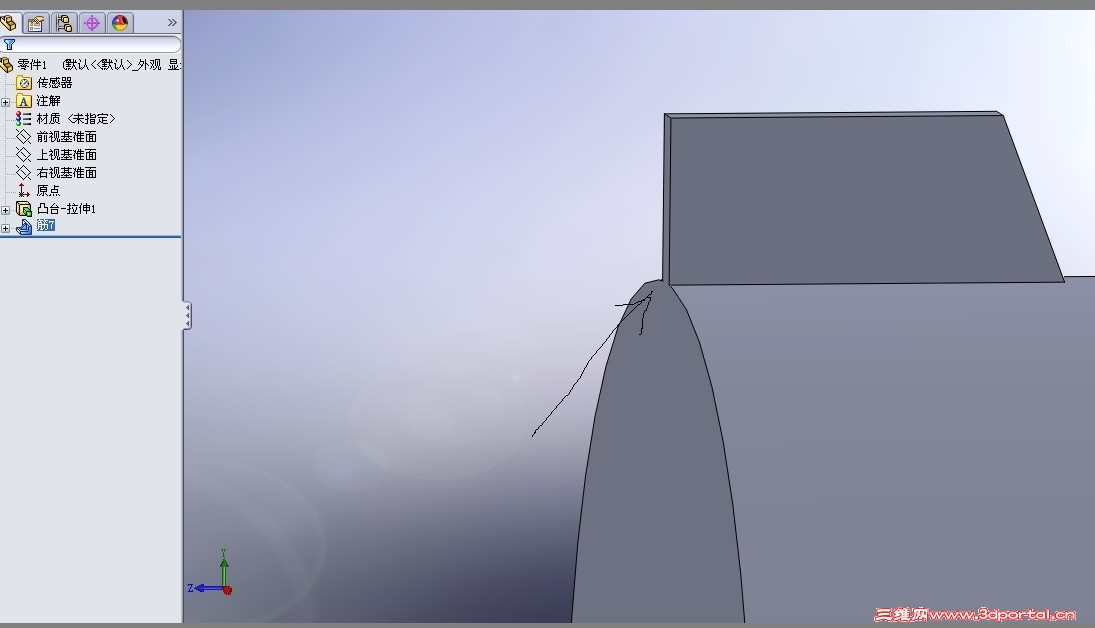

你这是在圆柱体内画的一个梯形拉伸出来的而已~~我只是好奇  筋在圆柱上面这样画不了。还是我不知道怎么用~~ 它起点在一端点 而且是斜线的时候生成不了筋      看更新图~~

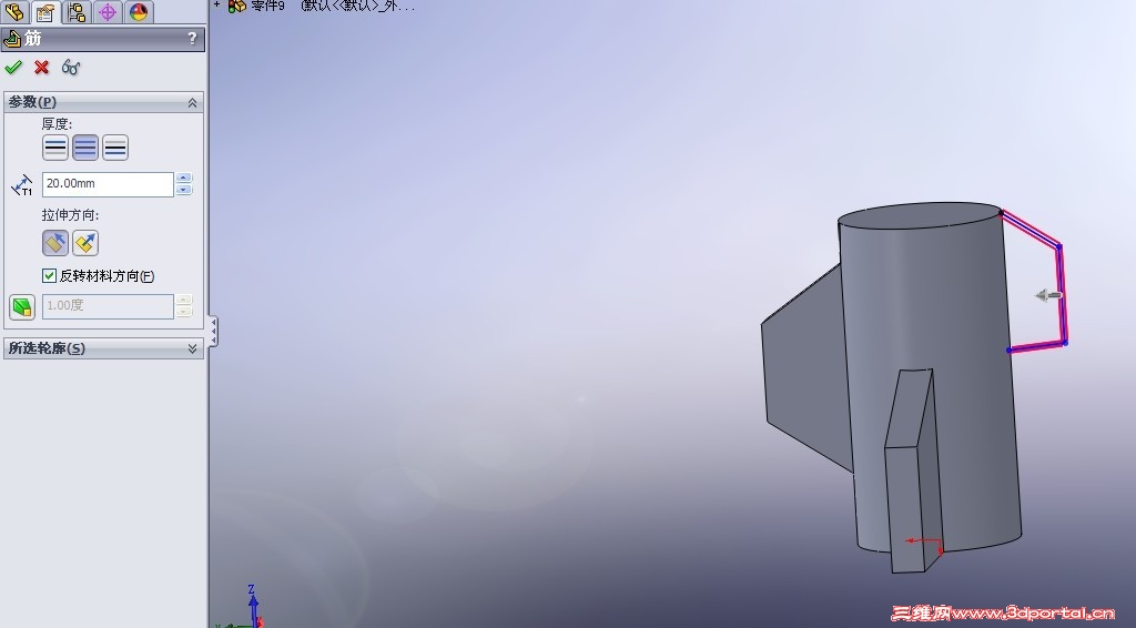

楼主,在圆柱上作筋没问题,如图a。
' I* b9 K* q' W但有条件的,如图b,就是线段的延伸线得在圆柱范围内,如果线段的延伸 ...

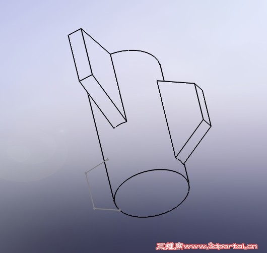

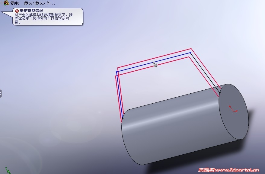

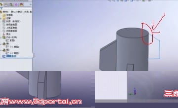

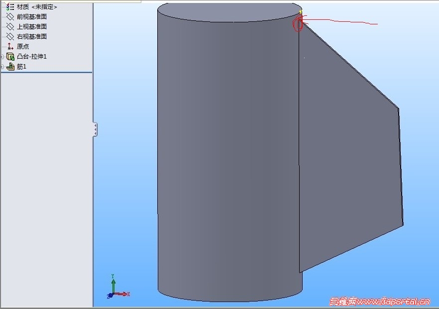

; W8 U8 Q- T7 d: p6 R. t这个你说的我清楚了   但是我是想在圆柱的一个端点上做一个斜的筋 却不行~~~做一个竖直的筋却行~~~ 从理论上说斜线的延伸线也刚好与圆柱重合啊 ~~却不能生成~~~
在这个点 做一个斜的筋
在这个点 做一个斜的筋
在这个点 做一个斜的筋
在这个点 做一个斜的筋
在这点做直角的筋 却行~~
在这点做直角的筋 却行~~
发表于 2012-9-4 10:58:21 | 显示全部楼层 来自: 中国湖北武汉
筋的端面形成的是条弧线,不是直线。如果在圆柱端点出现的筋就要是直线,这样前后就矛盾了,所以你这部完成不了。你说想画的模型就是个不成立的实体。

发表于 2014-4-17 13:32:08 | 显示全部楼层 来自: 中国江苏苏州
你可以采取切除到那个筋的根部来成型啊
