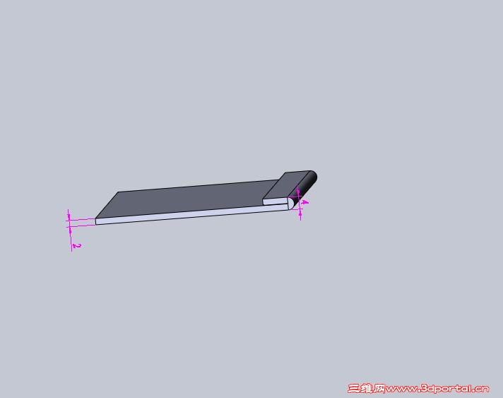

就是理论上的折弯后两面完全重合
% d. ^+ y" @! w9 E
1 s+ }$ O' S* ^/ c比如:2mm厚的钢板,180度折弯后生成4mm厚; \' v3 Y) u- o" o( F
  |. a. l- {( C+ l$ C* ZSW能不能实现呢?

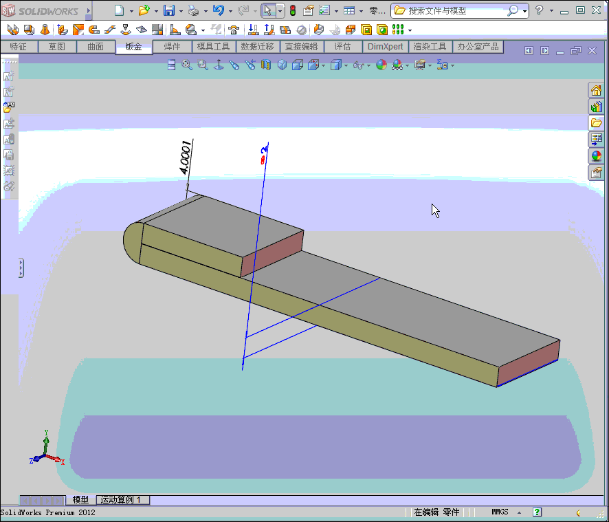

楼主要求理论上重合是完全可以实现的,可以验证。6 E4 W" x% x% p9 f, ]
" W, U  X4 L# z: g xx.png
7 _1 p/ o0 K& o% P$ c
5 m! |# x; T7 A: g6 b* g xx.rar (51.24 KB, 下载次数: 19)

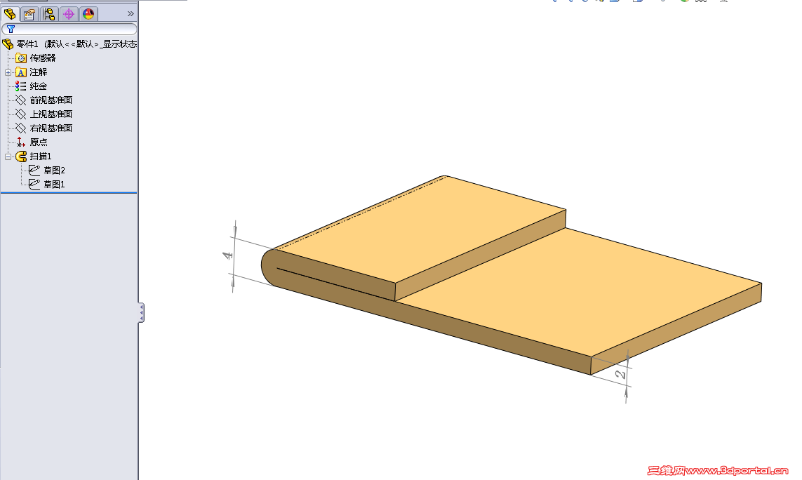

发表于 2012-9-5 11:17:31 | 显示全部楼层 来自: 中国山西太原
LZ看看是这样吗
褶边.rar
73.73 KB, 下载次数: 12
阿帕奇 + 3

3 ~: Z! U5 `, N; P2 X褶边会有缝隙,能做到楼主要求的理论上完全重合吗?

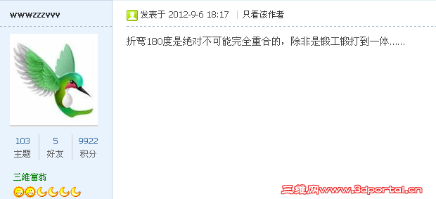

发表于 2012-9-6 18:17:49 | 显示全部楼层 来自: 中国安徽蚌埠
折弯180度是绝对不可能完全重合的,除非是锻工锻打到一体……

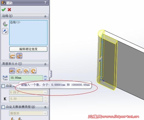

发表于 2012-9-7 09:02:25 | 显示全部楼层 来自: 中国天津
我的怎么有这样一个提示呢?图中画圈的地方
发表于 2012-9-7 09:03:05 | 显示全部楼层 来自: 中国天津
刚刚没有照片照片
