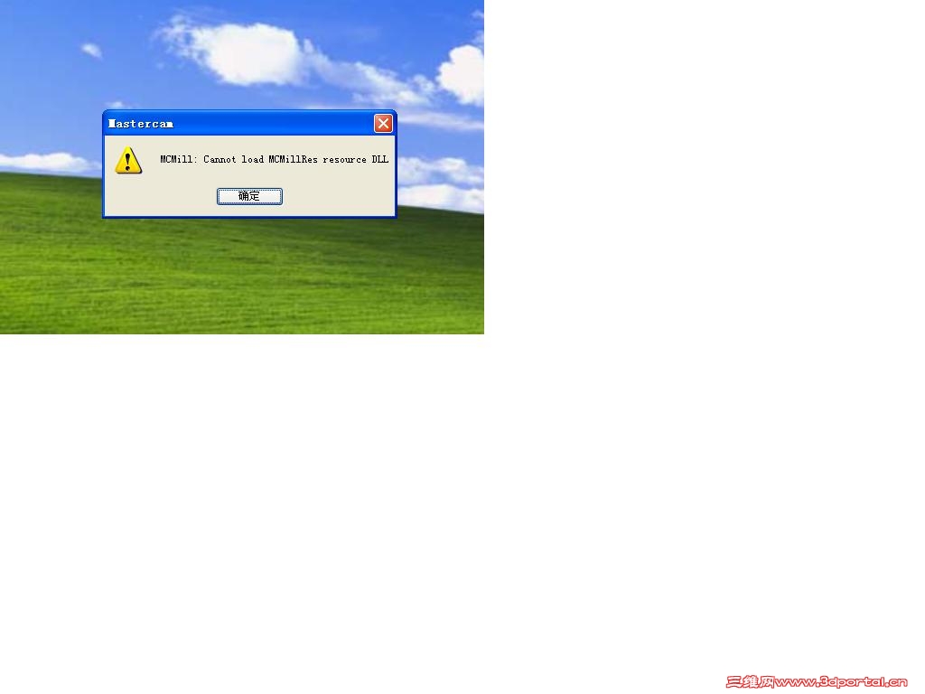

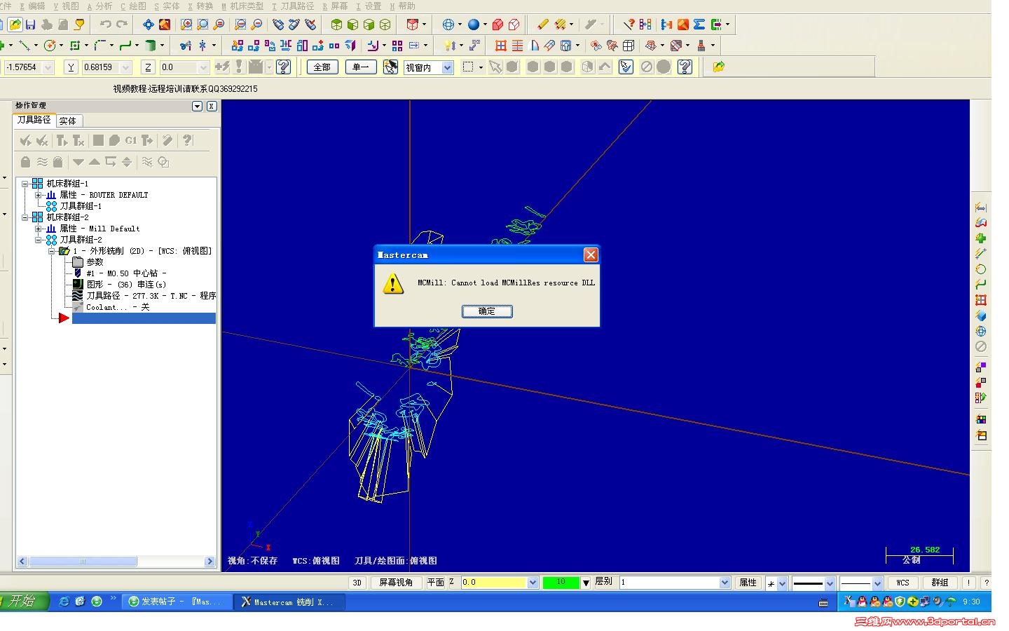

MasterCAM X6一打开就出现这个对话框,打开一个文件还出现,就是没操作一步就出现,这是什么原因???

查看x6文件夹里是不是缺少MCMill.dll这个文件
发表于 2012-9-4 13:20:27 | 显示全部楼层 来自: 中国广东东莞
文件 给杀毒软件杀了吧.去恢复区恢复文件.

基本上就是你的文件损坏了.重新安装,或者重装汉化就能修复,
 楼主| 发表于 2012-9-7 15:27:37 | 显示全部楼层 来自: 中国陕西西安
谢谢4楼的朋友,是杀毒软件惹得祸。

不是杀毒软件惹的祸,是文件给人加了壳惹的祸

6 Q; w, M  j+ S2 ~) e4 |加了壳????能否说的详细些!!!

; F* O9 I: u" r* ]8 L汉化文件 给人加了壳。所以杀毒软件就杀了。明白吗?
