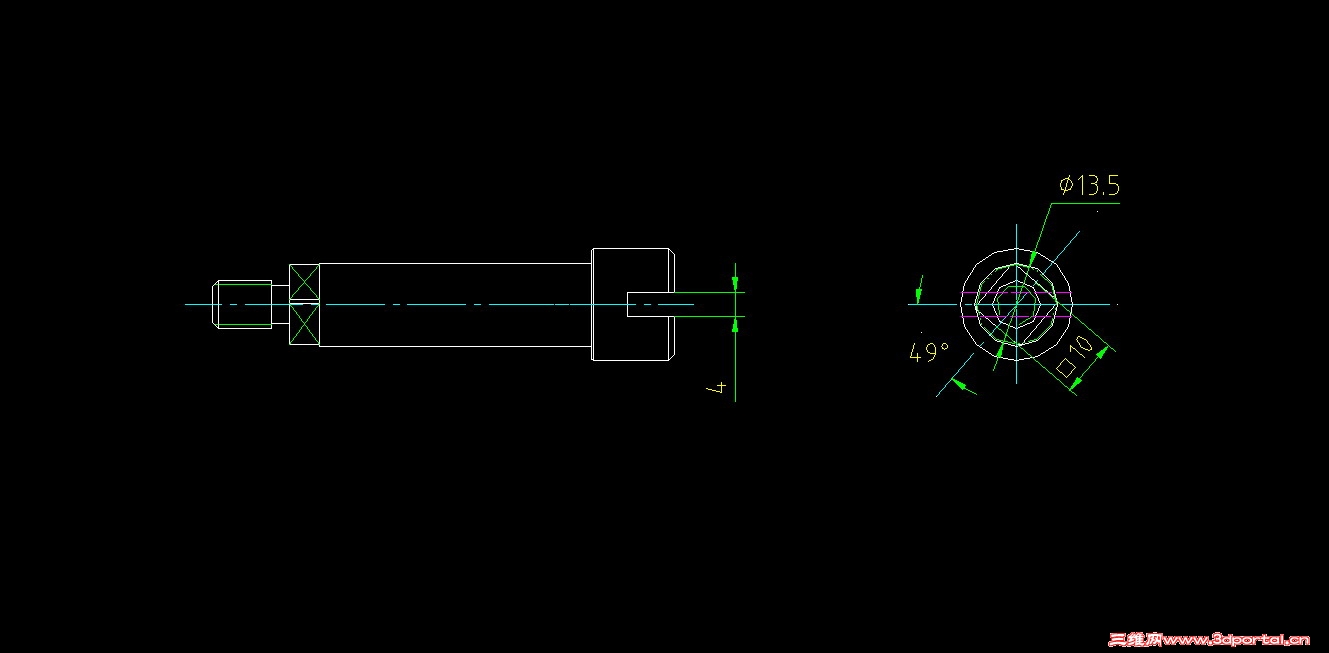

请问大家如何测量角度49度

如果要求不是很精确(图中没有角度公差),可将通过角度线的素线划在圆柱表面,然后量出两线间的弦长,据半径算出角度。若要求严格,就得用三座标测量仪测量了。

你的49度标的是法向吗?0 f3 O+ i7 D) E- d& L5 e5 t
在槽子里加一个与其等宽的平键或圆柱销,并将键的边靠在一四方块的一个垂直面,再用万能角度尺测量四方块的定位面与要测面之间的角度即可。5 P/ j& b2 e3 G0 v) p7 w; [* X- }
另一个办法用显微镜或投影仪,辅助工具同前。如果显微镜的镜头焦距不够,可以用与槽宽相等的铁板在平面方向上割成U型,把基准面向上引到与方形等高的地方,以免经常上下移动镜头。

请把被测要素标注清楚再提交讨论。因为这图的标法是会有歧义的,或者说就是错的

不过从零件的功用来说好象四方与一字槽之间没有什么关系。那个方向都可以?

单件测量:在标准平台上操作。槽内放一4mm厚的铁尺(磨制一根铁条或利用废旧卡尺尺身即可),铁尺两端用块规垫平稳,零件φ35mm圆柱下也用块规垫妥当,总之使零件平整放置在台面上,最好用重物压住使之不会轻易移动。现在,可用角度尺去测量另一端方头的尺寸。* y- I2 j. w* S3 t
批量测量:制作快速量具。制作一个U型铁,U型底端线割一个方口——要求满足49°尺寸要求,使零件方端能刚好插入而不太晃动。U型两头线割一通槽。制作一铁尺件。实际测量时,放零件入方口,铁尺切入通槽及零件槽口,行则合格,否反。
