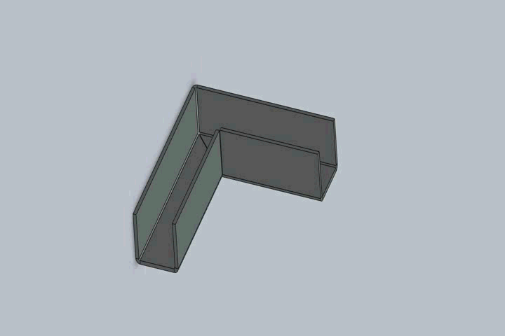

) V5 M- R4 J8 N% x 求帮助.jpg 0 A7 I0 \1 G# F6 i4 U7 q

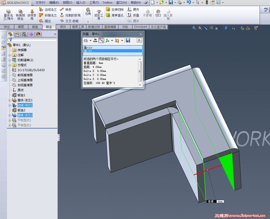

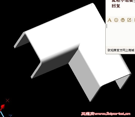

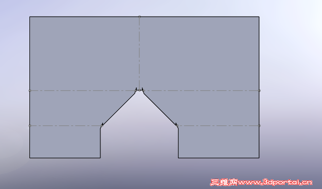

如图,我是拿CAD做的,我想求助大神们,如果拿SW做,用钣金折弯命令,可以做出如图上的零件吗?大神们附上制作过程,小弟谢了!这个算是个90度的锁扣吧!SW的钣金不太熟悉,求帮助了!希望会的大神们快点出现!大神们留下各种制作过程啊!互相学习!6 Q( t0 w: Q. `$ q% w# k! E1 x
发表于 2012-9-5 11:11:15 | 显示全部楼层 来自: 日本

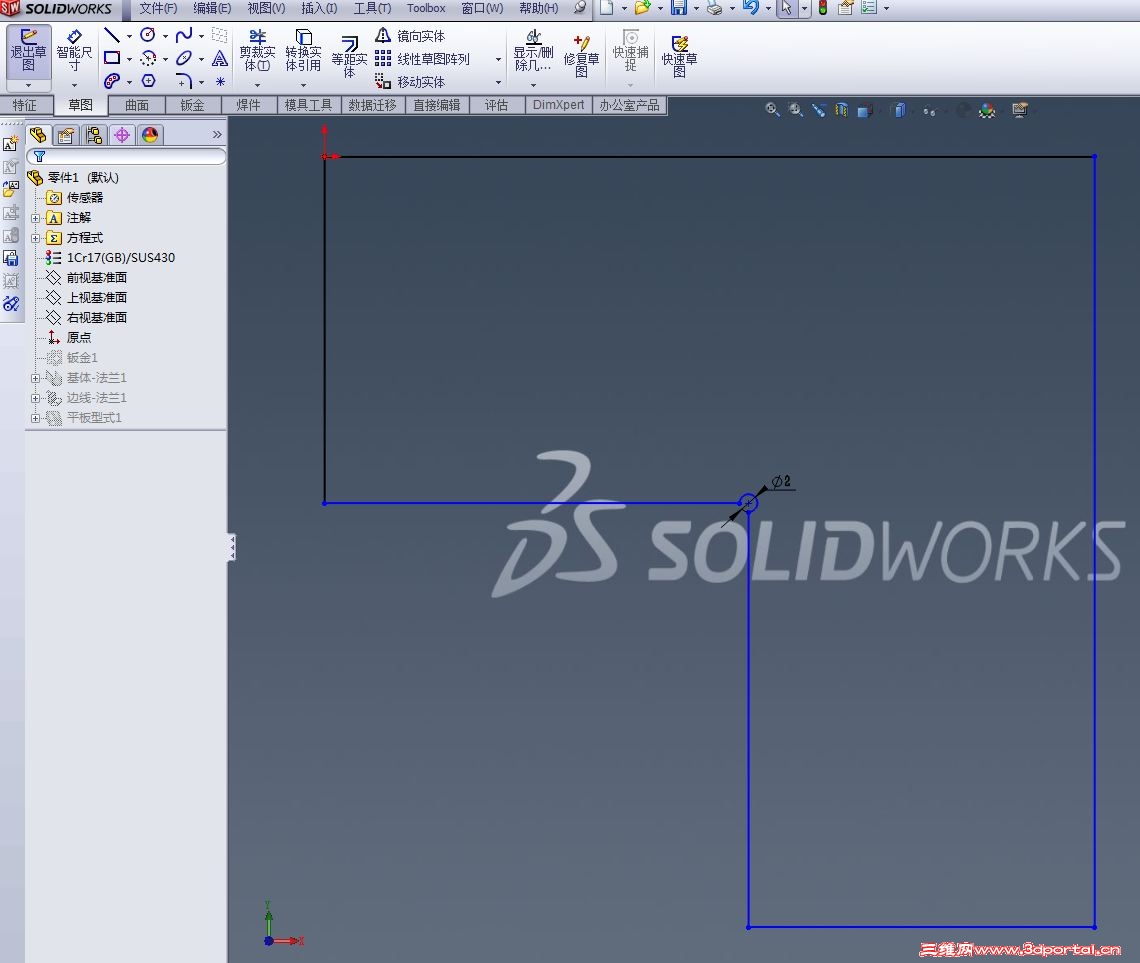

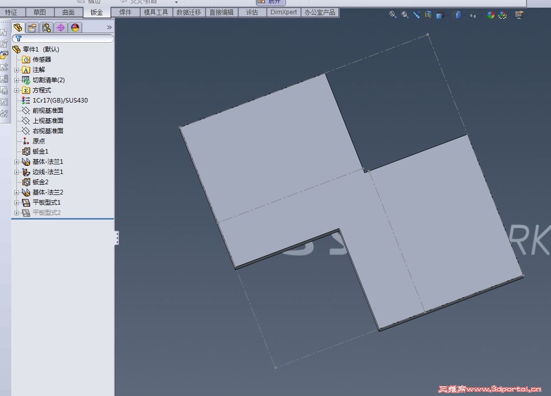

6 X! c# G1 {; c5 V画一个草图轮廓,如下图,生成板金,然后用折弯命令就可以的
6 H! x( Z9 P1 w: ]: x5 s& p. X, L, G' u) n
5 m! z! I8 G" o  O  D$ S
9 f+ R3 t- u3 }' ?* {0 a3 s5 g
1 S; _- t3 W' _1 M/ \4 ] 02.JPG , f& V: f4 h  X0 A# U; c9 M/ _

 楼主| 发表于 2012-9-5 11:14:23 | 显示全部楼层 来自: 中国江苏南京
hongwei_1987jp 发表于 2012-9-5 11:11 static/image/common/back.gif! u2 Z- c% _& t( c% d6 [
0 a; q! ~8 ^3 N$ Z% L$ H不错不错!很好!
 楼主| 发表于 2012-9-5 11:23:48 | 显示全部楼层 来自: 中国江苏南京
hongwei_1987jp 发表于 2012-9-5 11:11 static/image/common/back.gif( e/ R. w& R( Z4 z( l
" {+ E! R7 g, [/ W! h6 K3 u! t; s  c其实这样画挺方便的,但是看展开图的话,材料上面是没这种叠层的冷板的!

发表于 2012-9-5 11:34:47 | 显示全部楼层 来自: 日本
boy-shl 发表于 2012-9-5 11:23 static/image/common/back.gif
! Q  z$ b* Y: }4 J4 }! ]其实这样画挺方便的,但是看展开图的话,材料上面是没这种叠层的冷板的!
" Z" y" `0 M4 V实际上,内侧的L部分用焊接
发表于 2012-9-5 11:40:01 | 显示全部楼层 来自: 中国山西太原
2楼的朋友 展开之后自相交  不符合实际加工需要

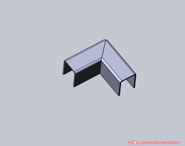

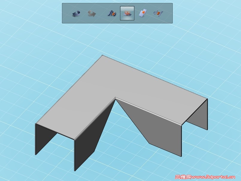

发表于 2012-9-5 11:58:24 | 显示全部楼层 来自: 中国江苏无锡

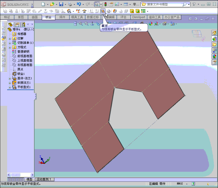

8 \5 K3 P, L" P0 O1 c6 a3 p2 ?. E! v; X1 x  L- _
3 M% f1 W' }1 y8 ^5 y0 x/ F4 o
% g5 ~5 E: v5 x& u0 D9 f' Q% x; K
阿帕奇 + 3
发表于 2012-9-5 12:09:36 | 显示全部楼层 来自: 日本
KCKK 发表于 2012-9-5 11:58 static/image/common/back.gif
  _/ s# g" k' \0 N! W斜接法兰
- u9 h  |/ c0 j
请问一下,你这个折法的话,实际加工的话,间隙可以做到几mm?
发表于 2012-9-5 13:23:43 | 显示全部楼层 来自: 中国上海
jie7788 发表于 2012-9-5 11:40 static/image/common/back.gif
3 C# c* P$ B5 N5 l4 H! j( y) s2楼的朋友 展开之后自相交  不符合实际加工需要
6 ]% n, G( A  |: p* }4 H) T3 o. e) K# `角上那个边没法折弯,不符合机床加工处理,只能靠手工掰弯,达到折弯。

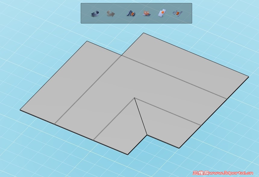

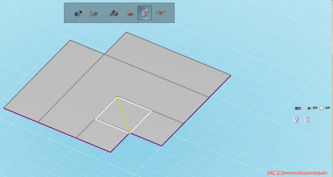

发表于 2012-9-5 15:53:50 | 显示全部楼层 来自: 中国湖北黄石
是这样张开吧# ]! |+ _: R, V6 u' s0 }$ q
阿帕奇 + 3

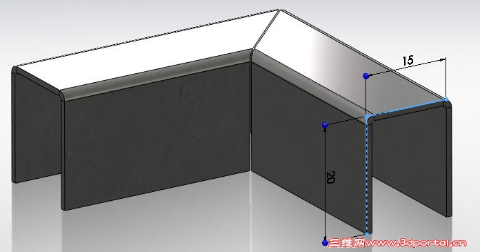

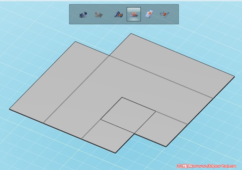

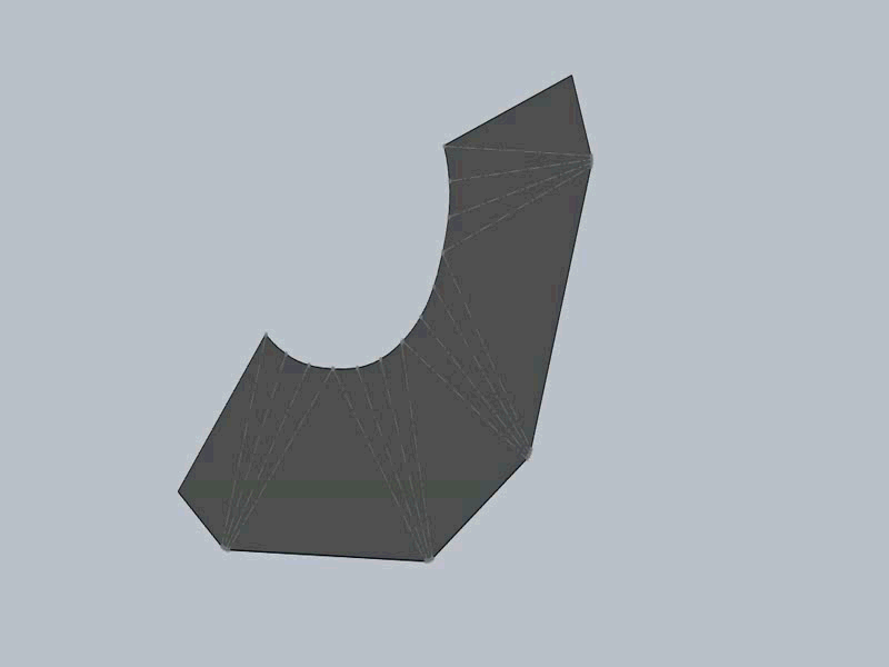

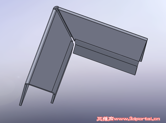

发表于 2012-9-5 16:18:24 | 显示全部楼层 来自: 中国安徽合肥
用SW的斜接法兰很好画的,实际加工一般用焊接。
- x! [0 @  m" J* Q
斜接法兰
斜接法兰
7 B# T& }+ L0 Q  b
展开后
展开后
+ n5 r$ |( l/ Y$ T
阿帕奇 + 3

发表于 2012-9-7 08:08:34 | 显示全部楼层 来自: 中国江苏无锡
hongwei_1987jp 发表于 2012-9-5 12:09 static/image/common/back.gif. M) D" B% r- [7 ^9 U. T
1 P8 g! s4 d( K" K. B& N' Z多谢设计大师指教,小弟受领了!!!3 r0 e) ?) f8 Y
请教这样的展开有问题吗?你认为怎样展开比较合理?

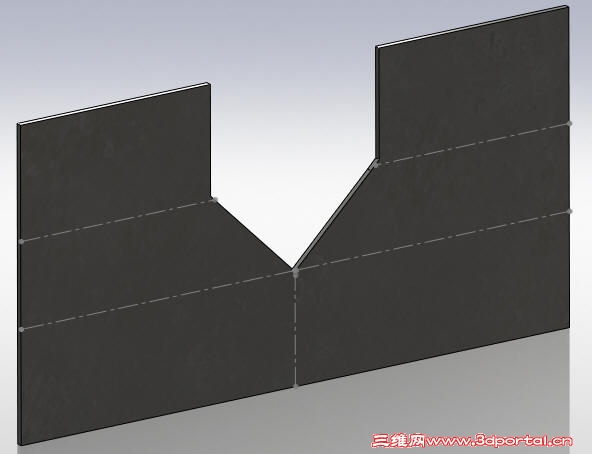

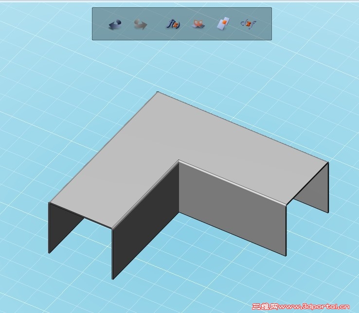

发表于 2012-9-7 08:30:33 | 显示全部楼层 来自: 日本
KCKK 发表于 2012-9-7 08:08 static/image/common/back.gif
9 O7 X+ v; M6 `' ]% g5 L# b3 o# I多谢设计大师指教,小弟受领了!!!5 V* ~- L5 g4 H: L) ~. Q1 L
, K! `, {& x# r' T0 F
你的折法没问题,也可以展开的,但是我觉得楼主的图形没有给实际尺寸,大家画的,都是自由尺寸: |" g8 z: N( _  Y- U/ D# w' T
我认为,板金不是SW能够展开的,实际上都能加工的。" G# {* U  X8 F* ~% h% v
: ~, ]. b5 D5 i8 f4 D8 K% @! Y, g
要看实际尺寸,如果间隙尺寸足够可以下刀,你的折法自然理想2 ^$ C# a% R# B+ K# u) t
要是间隙很小,无法下刀,折弯边线又长,我做的话,我会用下图这样的,仅供参考,用焊接,可以做到尽量小的间隙
5 W8 A4 U- W: V" i+ f* X. r' V+ ~6 U5 U5 t1 ^0 w
要是为了省料,可以分3块,焊接,用裁剪的料焊上
5 J- |, U, F+ x* t; _$ E6 N3 j
2 I5 Y' `* A/ M
; Z. Z  i7 \7 a! o
- O8 x1 {6 C# @2 ~ 02.JPG 0 k  V  b' Z9 A. i& h# c
阿帕奇 + 3

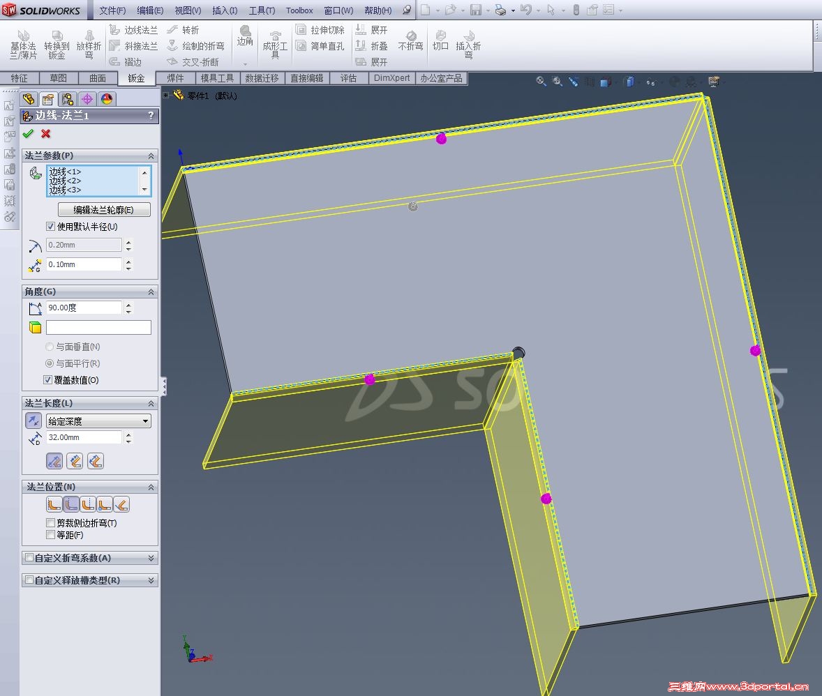

发表于 2012-9-7 09:15:52 | 显示全部楼层 来自: 中国天津
斜接法兰是可以加工,但是加工成本不就上来了吗?想要去除那一块,需要线切割吧,笨一点方法 铣床加工,这种费时费力的事情,工厂一般不会做。还有就是斜接法兰没有办法折最小的弯,尺寸也不好保证,这个最好还是焊接。
发表于 2013-5-25 17:11:20 | 显示全部楼层 来自: 中国河南鹤壁
9 w* t4 {% ~1 J5 m7 [; N7 o+ q7 v画一个草图轮廓,如下图,生成板金,然后用折弯命令就可以的
: i3 t7 S' ?' o0 K
发表于 2013-7-10 20:48:51 | 显示全部楼层 来自: 中国江苏苏州
赶路人 发表于 2012-9-7 09:15 static/image/common/back.gif, ~* b! K) v. I* E: j% ]! R3 j
斜接法兰是可以加工,但是加工成本不就上来了吗?想要去除那一块,需要线切割吧,笨一点方法 铣床加工,这种 ...
# {5 }* M2 [# S  l& R% d5 Z4 u* k9 `
你不懂钣金工艺吧。。。。那不算斜接法兰,最基本的边线法兰就可以做了,至于落料。。。钣金落料现在都是激光或者数控冲,谁上线切割
