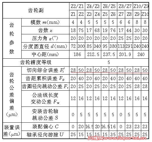

请问表中“切向综合误差”是否与新标准(GB/T 10095.1—2008)符合!
, ?- w& o( h. C  T6 q+ [$ C比如:Z1的模数为4,分度圆直接为72,齿轮精度等级为5., \  h; r; Q1 n5 {: M8 T- L
查表得:
$ z3 w- _. h- Q1.齿矩累积总偏差Fp应为:196 A9 b- g- G+ T% ~
2.f'i/k 应为:20
% ]1 N8 g  x7 z2 L+ W3.采用f'i/k 计算一齿切向综合偏差得:20*0.4=8
5 U) x3 l0 R% m5 B& i5 {所以切向综合误差应为:19+8=27而与表中的28不同。) h+ T+ M: _2 H' ]
请问是表中与新标准不符还是我计算错了?& z; h+ `1 l9 N5 o* E
谢谢!!

+ A- H+ A2 a0 o/ t3 V* u你这个表“切向综合误差”与GB/T 10095.1—2008不同之处就在于齿矩累积总偏差Fp,你表中的齿矩累积总偏差Fp查的话就是20,所以相加才28.' W8 M. X0 g1 b- N
不是你计算错了!
5 R$ \2 M3 I# _1 N3 G, {7 \是表中与新标准不符!
