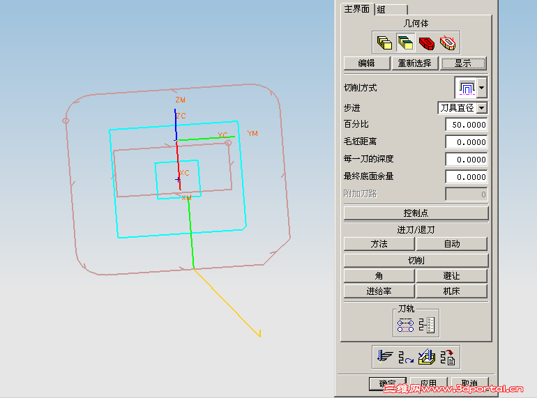

发表于 2012-9-5 20:28:44 | 显示全部楼层 |阅读模式
本人新手刚学UGCAM请帮忙看一下为什么会这样?谢谢9 i3 e' K0 Q: V4 A8 x

发表于 2012-9-5 21:10:48 | 显示全部楼层
岛屿的边界应设为相切,检查一下相切的方向,编辑一下就可以了
 楼主| 发表于 2012-9-5 21:16:31 | 显示全部楼层
QQ截图20120905211218.png / _' e1 v& A9 o1 @& @+ P; j: ?
请问要在哪里找呢?我怎么没找到?
发表于 2012-12-1 15:08:45 | 显示全部楼层
是不是你的电脑或者软件有问题啊?我把你的文件打开,什么也没动,就生成一下那个刀路就成这样了:

发表于 2013-3-11 12:06:46 | 显示全部楼层
边界选上就没有问题
