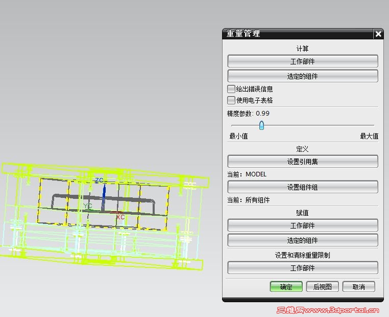

ug6.0装配图如何计算重心?
发表于 2012-9-6 14:54:59 | 显示全部楼层 来自: 中国山东济南

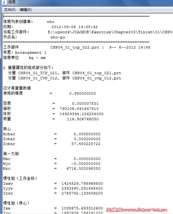

在装配模式下,点击分析(全功能角色),找到高级质量属性中的高级重量管理对话框,选择要测量的组件(整体可以全选),然后查看结果,可以看到质心的坐标。

1 H1 b( }4 R6 H8 e装配中的组件密度不同,如果要精确的话,应该怎么做呢?

这个我也没有实际用过,可能要在单独的部件中单独设定部件属性,如密度。

要精确就是不同零件用不同的密度计算。但是和实际生产还是不同的。因为太多的不确定因素在。只能保证理论结果准确
