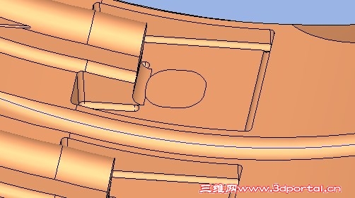

ZZ.jpg 中间这个槽如何用3D曲线加工
发表于 2012-9-6 23:03:34 | 显示全部楼层 来自: 中国广东东莞

发表于 2012-9-6 15:56:56 | 显示全部楼层 来自: 中国广东东莞
投影............

 楼主| 发表于 2012-9-6 19:39:58 | 显示全部楼层 来自: 中国上海
可以分层吗,哪个加工策略
发表于 2012-9-6 20:37:33 | 显示全部楼层 来自: 中国湖北襄阳
曲面洗   开放轮廓
密密麻麻 + 3 参与应助!
发表于 2012-9-6 20:38:04 | 显示全部楼层 来自: 中国湖北襄阳
5X投影加工

 楼主| 发表于 2012-9-8 19:06:00 | 显示全部楼层 来自: 中国上海
zz520 发表于 2012-9-6 23:03 static/image/common/back.gif0 ~5 e1 \0 v; y; q( w2 I
是不是要这样
* j7 X! j" V/ f. W- J  w8 M
谢谢,就是要这样的。
