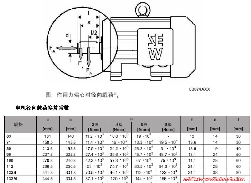

据说不用速比的 电机输出轴都一样,就是安装高速组的那个小齿轮的电机轴

我指相同机座号配套电机上的轴径,不同速比轴径一样的吗?

相同机座号的减速器与配套电机连接的输入轴,不同速比的输入轴轴径和都是一样的。机座号相同的减速器有多种速比,输入轴轴径都相同,电机轴轴径也都是一样的。

您这个图上好像是标准电机的轴尺寸

看一下电机的接线盒盖上铸有”SEW“,这是标准的SEW减速机专用配套电机。

; P+ m7 ^* [2 {; L  [+ j1 n. i7 q- R$ }你可能没有认真查看过SEW样本,楼主指的是 “相同机座号配套电机的轴径”,不同速比的电机轴径是一样的,不同的是输出轴的轴径,速比越大,输出轴轴径越大。

! g) n  @! [* _我真是没懂谁没看清楼主的问题,你发的图是标准减速机的图纸,也就是IEC标准的,和国内电机一样。
! I9 S& K" |, e8 T齿轮马达中相同机座号所配相同功率的电机,减速机速比不一样,电机的出轴直径也不一样,就是套在电机上的齿轮的内孔也不一样,SEW是按速比分段做的。至于出轴,我真没看出速比不一样,出轴直径有何不同,S系列虽然有两种孔径可选,但和速比无关,同一机座号任何一个速比都可以选择任一输出直径。我在SEW工作过数年,我没认真查看过SEW样本?我不用看也知道怎么回事。4 Q6 @& _4 x1 w7 r# q% n* P3 ]  {

' @5 ?0 M, ]2 I) \& V" MSEW也不相同,电机是可以批量生产,因为同一机座号的电机,配相同型号的减速机,不是每一个速比都不一样,是某一类的速比电机直径一样,另一类速比的直径才不一样,而且某一直径的电机可以配不同系列的减速机,当然还是可以量产的。比方说K系列减速机,同一机座号它的最后一级速比几乎是固定不变的,中间伞齿轮也只有两种速比,那么速比的变化主要是集中在第一级,所以套在电机轴上的小齿轮齿数变化很多,模数也不相同,即使配相同机座号的电机,为了保证小齿轮齿根到键槽顶部有足够的厚度,所以电机出轴的直径也不相同,速比越大,电机出轴直径越小。

同一电机,不论配何机座号齿轮箱,其轴径是完全一致的.当然,同一速比配不同电机具有不同的轴径.比如,R107-I=40.37 配160电机其轴径为28,配132电机其轴径为22.
