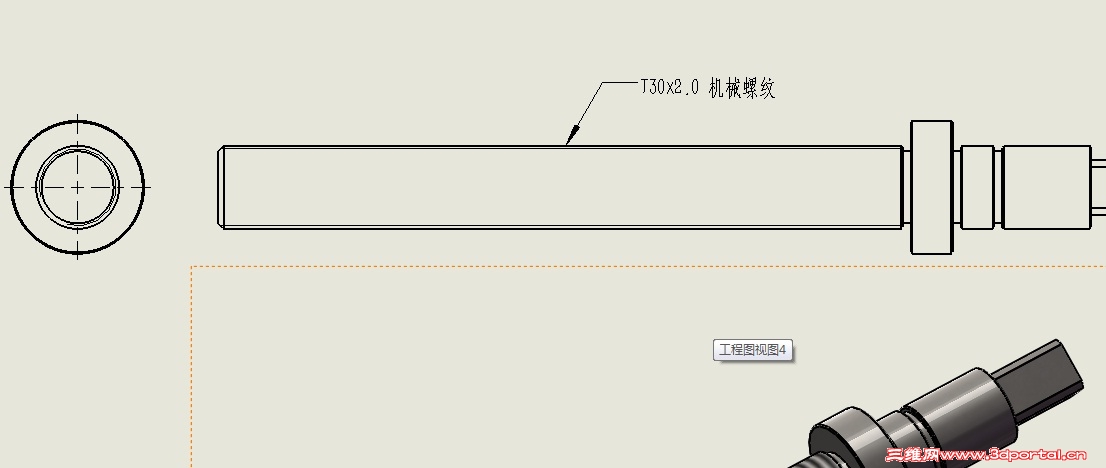

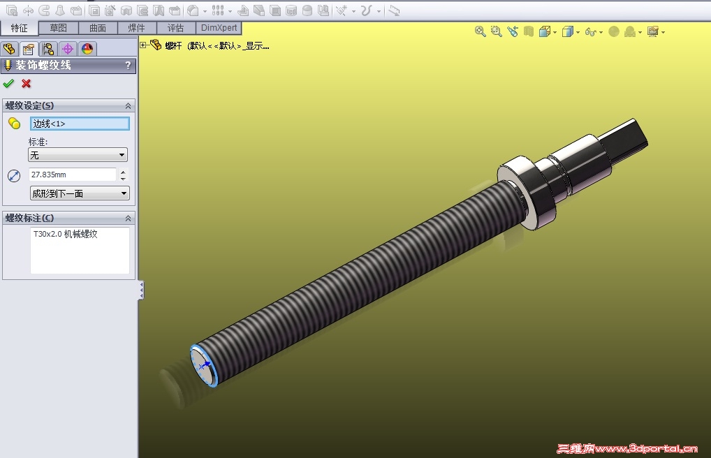

在SW中怎么装饰T型螺纹线,能在工程图中直接标出T30X2
发表于 2012-9-7 09:40:08 | 显示全部楼层 来自: 中国广东佛山

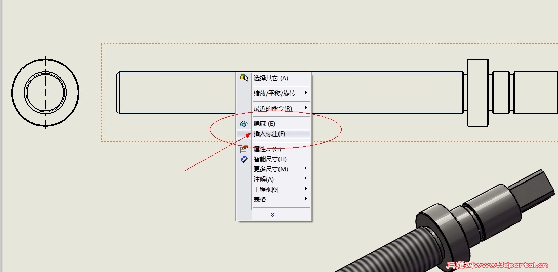

本帖最后由 fsjt 于 2012-9-7 10:21 编辑 3 {$ w' ~, L+ ^% Q1 g" H8 w5 |7 c
0 ^% c! d; v, ^用注解标示螺杆实体  T30X2, a! D/ Y# @8 n4 G% t" [
! F+ Y8 D. I/ N M30x2.jpg ) U9 C# R) L: p% k, H: _, ~
' T2 K9 x* J( R3 L  \" L$ P  K4 ~
. D& \% s- j1 g) o( |! W
