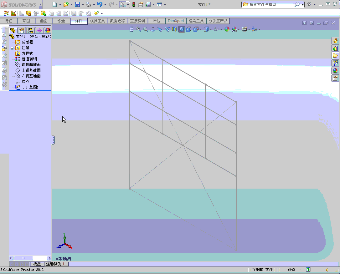

以前学机械的  最近转到幕墙行业了  都是一些钢架、型材结构   整天用CAD出图感觉很麻烦   想先通过SW把三维造出来再出图  不知道行不行   高手们 有什么比较好的方法   有什么好的建议  指点下呗

用结构件吧
发表于 2012-9-8 07:48:42 | 显示全部楼层 来自: 中国江苏无锡
用焊件---结构构件;; c7 M# }8 @( [5 O4 s0 p. ~, N
17.结构构件.gif 0 U/ t& t. G2 l* S/ A, r- e

solidworks焊件还有这个功能啊,学习了!

不会有问题,可能没有某些专业软件更方便、高效。

用焊件这个模块做的话会更好一些。修改方便,选用型材也方便。

我有焊件的型材库,GB的。

.可以用焊件,就是里面型钢的规格型号太少,主要画结构建议用structure steel。
