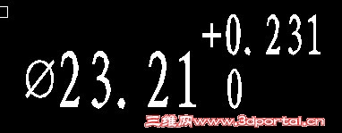

如图所示标注是否有什么不妥的地方吗?
6 ]1 W/ S4 _8 _7 M) g! ~请大家指教

9 k) @, l; l. v! q. O, ^在形式上此标注没有什么错误,但从合理性上还是有些问题。从公差标注来看,这个尺寸精度很低,但尺寸的小数位数标至千分位,这与公差标注很不相称,可以去掉百十分位以后数字(甚至可去掉小数部分),然后在公差中体现,效果一样,使人看起来比较习惯。

基本尺寸是由装配时生成或设定,一般惯例取整数,这样符合视觉美感和方便计算极限尺寸。楼主的标注例子虽然没有大错,但是整体给人的感觉是精度要求不高(精度超过IT12),标注却高(三位小数)。属于选择公差不合理。

尺寸精度与公差精度不一致。这么大的公差带,精度在小数点后三位是不合理的。当然加工是没有问题。# r) B1 J( s7 m6 F
主要问题是后期测量,公差精度要求小数点后三位,必须选择可以读出千分为的量具(外径千分尺);单公差带这么大,用卡尺检测就绰绰有余。这样就造成资源浪费。0 l3 k/ }/ v  p% P/ X
而且尺寸报告的数据也要精确到千分位。
