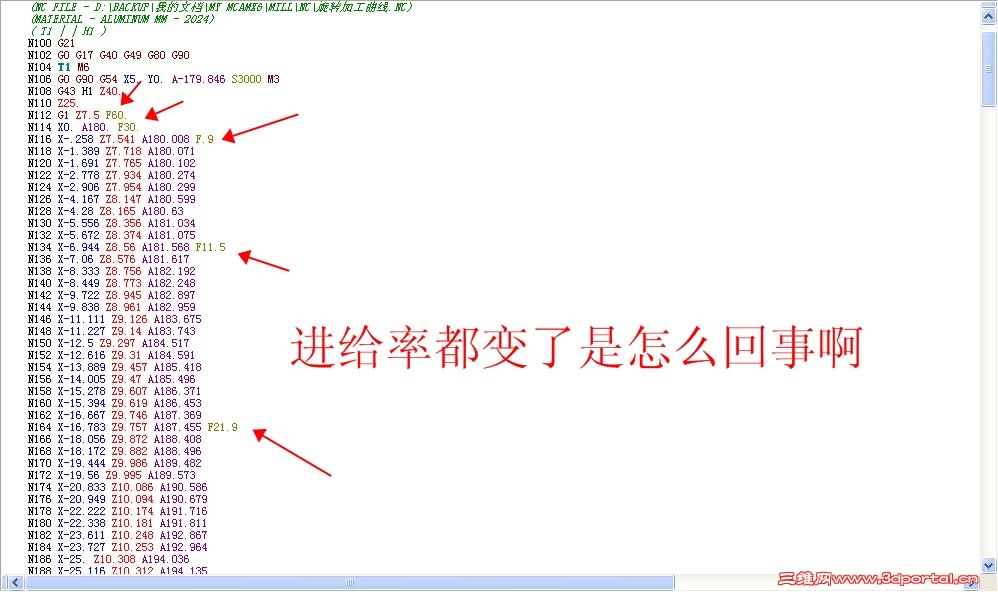

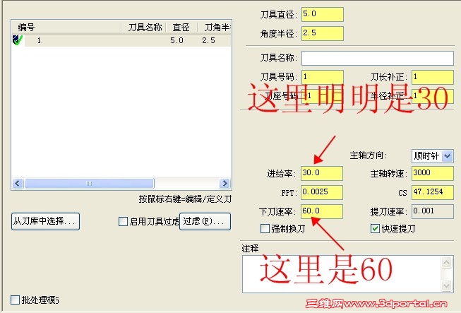

四轴旋转加工 设置进给率和出来的程序进给率差别太大是怎么回事啊" W6 ^5 E* F: X3 c) }- |

发表于 2012-9-10 21:19:04 | 显示全部楼层 来自: 中国江苏常州
用以前的笨办法,将进给倍率设为0,生成程序后用替换改成相应的倍率。

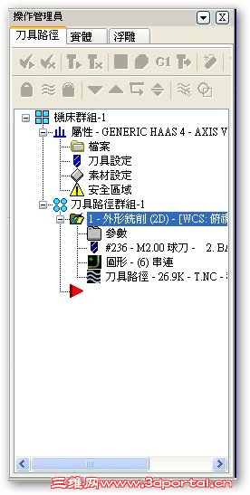

樓主你改這個看看,應該會改善--檔案->替換->選擇機器類型->選GENERIC HAAS 4X MILL MM.MMD
屬性那裡GENERIC HASS 4
屬性那裡GENERIC HASS 4

; e- K8 l0 @" d8 k7 }3 O樓主你改這個看看,應該會改善
( H6 \( A) G5 @- m1 c7 x5 T改什么 请指教

这个是后处理的问题,后处理出来程序的,里面有个公式是自动计算第四轴转角的速度。楼主可以试试找找后处理修改一下就可以了。也不用每次都去替换进给速度了

balugi6327 发表于 2012-9-11 11:22 static/image/common/back.gif, y: k! X# s4 q; @9 E+ ]
! }3 M" [3 J" x( v; S$ y还是一样 怎么回事啊

为什么要改啊,多轴加工,本来设置的速度就没什么大用,直线轴之外的轴运动时,是以该轴限速来插补执行的,就是改了进给速度也没用

发表于 2012-10-11 21:41:41 | 显示全部楼层 来自: 中国广东深圳
ilovemezhangge 发表于 2012-9-16 16:41 static/image/common/back.gif
. o! ]4 i6 ?2 B5 K# O4 W后处理来的F值不能改,改了刀具铣的零件报费,刀具走的轨迹会不一样
& C; f! g9 a4 e6 e, ^4 k/ h# {& V  f, r不是吧。
5 b6 d2 D7 Y/ N& u+ |这个只是固定进给F会比自动动态F浪费太多时间在转动轴上。/ P( |) ^5 ^) \3 ^5 e' F$ M
轨迹是肯定一样的。
+ Z& ~9 B& ^$ d6 q6 H5 q如果不,就是机床的刚性调整有问题:在慢的时候或者固定的时候会弹动,要改机床参数!
