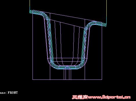

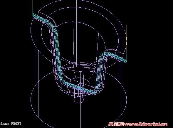

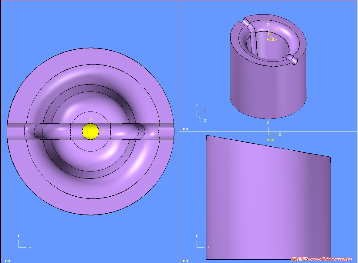

中间的那条流道,投影不行,
4 i5 y- x% h& p: K7 r* r大家帮忙看看还有什么更好的方法?

你用3D环绕吧,把周围的面保护起来,别倒角了!比投影方便,我都是这样做3D流道

给做个样本来看看吧

发表于 2012-9-10 19:53:24 | 显示全部楼层 来自: 中国天津
我做出来了 就是不知道怎样把图片发上来 每刀切深0.2MM 一共25刀
 楼主| 发表于 2012-9-11 07:58:38 | 显示全部楼层 来自: 中国江苏无锡
楼上二位  直接吧做好的刀路文件压缩一下传上来好了
