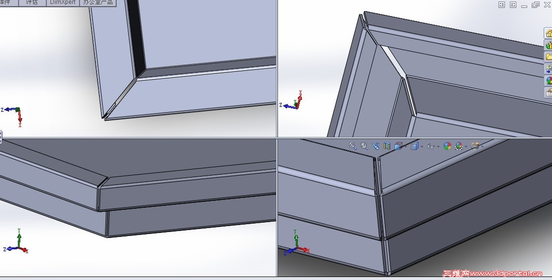

/ t, ^/ C& x/ |9 ?  d  W' s这是我通过边线法兰的草图修改的,可是发现缝隙太大了。大神们可否有其他建模的方法,或者改进的思路。附上源文件:12版的

把这个尺寸改小

  C9 R$ v. @4 s. W6 u# e% j2 ?把这个尺寸改小
1 t- h# j4 `% n, G8 K什么命令里面的
发表于 2012-9-11 14:21:38 | 显示全部楼层 来自: 中国山东济南
把间隙命令调小一点就可以了

hong785880701 发表于 2012-9-11 12:28 static/image/common/back.gif
% m! e* f$ N% [  S* ]什么命令里面的
) _. R9 J7 E$ d. G) t
边线法兰拉起来以后左上角有一个调缝隙距离的!

123.png 灰色不可编辑
