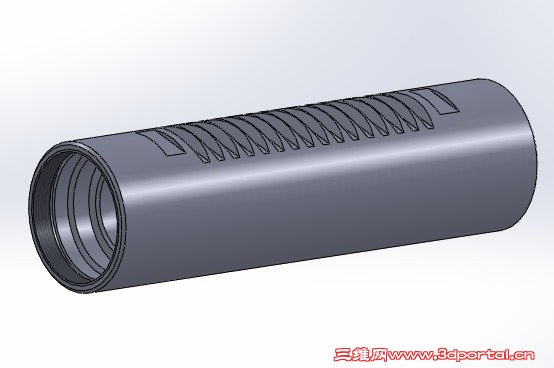

发表于 2012-9-11 14:21:13 | 显示全部楼层 来自: 中国河南新乡
钻床主轴(显示异型孔)你看一下是不是要求这样?

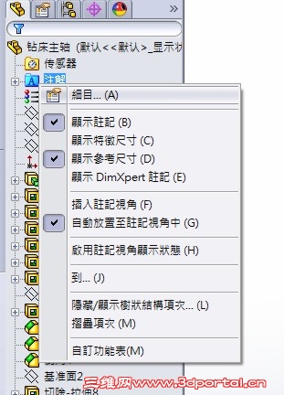

发表于 2012-9-11 14:33:59 | 显示全部楼层 来自: 中国台湾

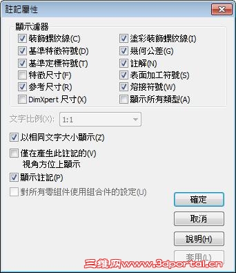

1-到旁邊樹狀圖上面的注解 點選 出現選單 點選第一項 "細目"
1 S  J/ t- G$ J7 H0 ?7 U2-將右上塗彩妝是螺紋打勾 後確定

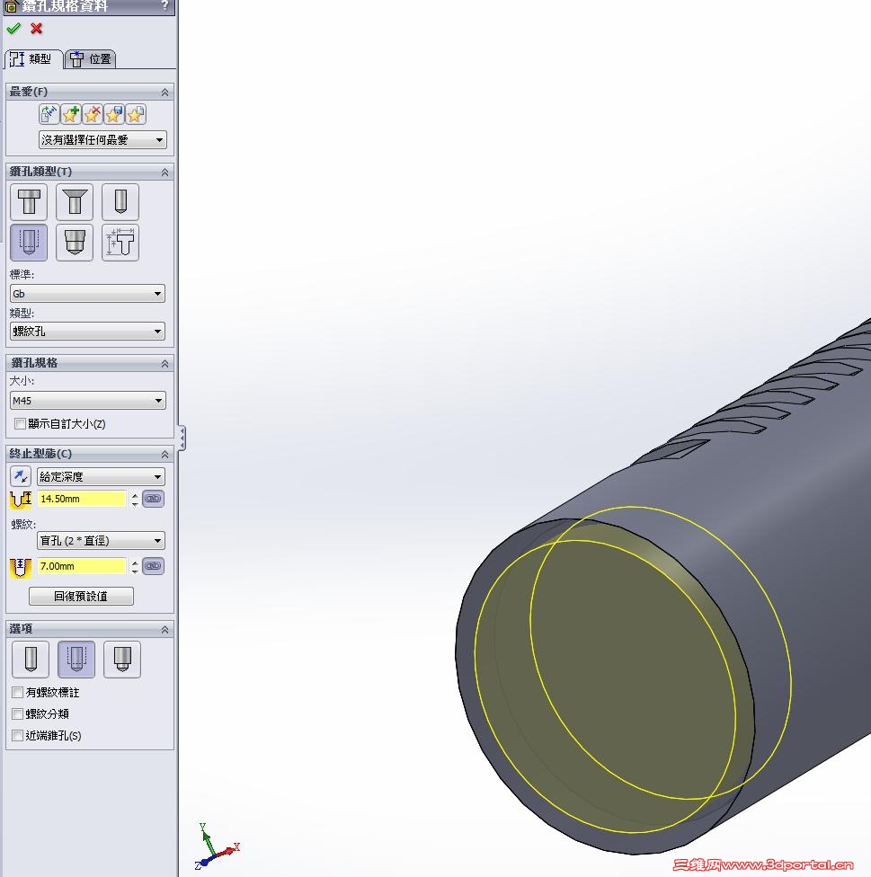

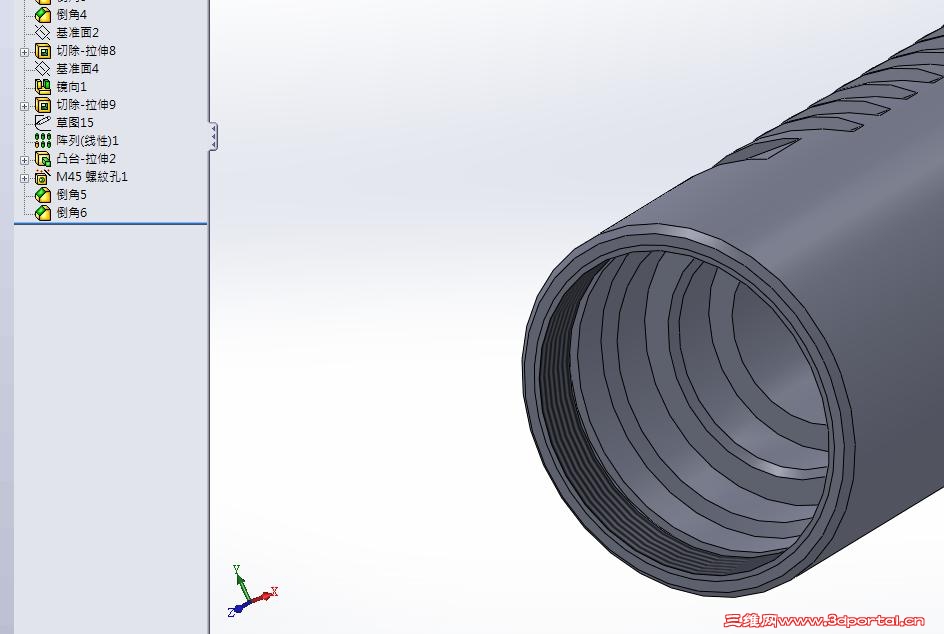

$ C2 i  R1 |' k3 ]! h3-通常會顯示,如沒顯示請更新一次 進入m45鑽孔規格資料 ,最下面選項部分有螺紋標註打勾
8 J) R# B/ c: p) W/ O6 E8 g4-出現

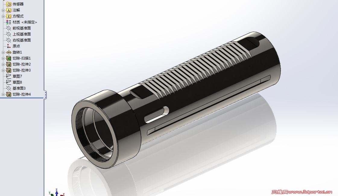

看看我画的主轴,无聊用扫描螺纹................. @  @9 P( ~$ P; x5 J  ~. G* P
( s5 K! @+ I. A( q
" T+ k" s' N( o) }
8 Z# |' [  i! H, j4 X/ o
阿帕奇 + 3
