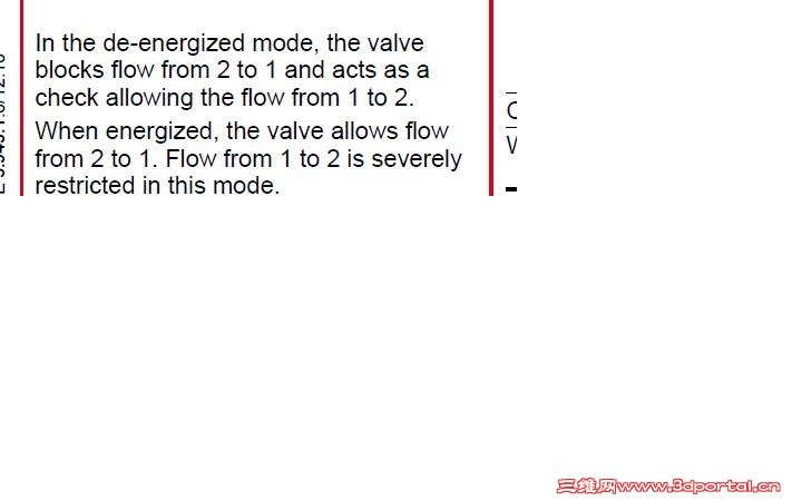

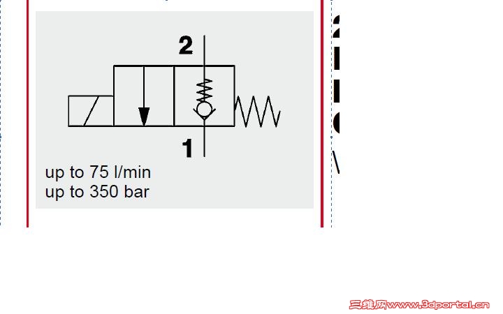

# u8 N0 x2 V3 f9 S* z我在查一个贺德克电磁阀时遇到点问题,有些困惑。
$ _' N9 _' X; _" m该阀型号为WSM10120Z-01-C-N-24DG。(附样本)
/ y0 J" y2 N. |& ?本来看到原理图挺好理解的一个阀。/ h: J$ p' Z/ A& w& n! S, S( x
但样本第一页的左下角,有英文的解释该阀用途。
6 X0 [  s' h' ?, ?0 D$ w英文解释我看晕了,说阀不带电的时候可以从2流向1,而阀得电的时候却不能从1流向2.
  |/ K  l1 V' B# o这个和原理图矛盾啊!!!9 o4 j6 }& p# I/ r/ U/ p
我的英文很一般,
( U7 M% ~8 E4 L0 M) }7 T$ k哪位英文好的朋友,帮我看看,是我的理解有错,还是样本真的有问题?( x0 ?$ g& t+ e4 z0 F" O
谢谢!!!1 I; o* T0 h* A! q" ^; f# o; T$ s

发表于 2012-9-11 16:19:18 | 显示全部楼层 来自: 中国北京
不得电时,阀阻止2到1流向,而1到2像单向阀一样。得电时,阀油流可以从2到1,油流从1到2一般是不允许的。

发表于 2012-9-12 10:16:12 | 显示全部楼层 来自: 中国湖南长沙
这种阀在电磁铁得电后,并不是说不可以从1流向2,而是从1流向2的流量非常小,结构导致从2流向1是畅通的。
发表于 2012-9-12 11:40:22 | 显示全部楼层 来自: 中国湖北武汉
不得电时,流量从2到1被阻止,此时相当于单向阀,允许流量从1到2
2 `4 N0 g$ z# j" J; F! Z得电时,允许流量从2到1,此模式时从1到2的流量被严格限制# W% p: x1 J* @8 `
发表于 2012-9-12 18:46:16 | 显示全部楼层 来自: 中国广东东莞
原文的意思应该是得电时严格禁止流向从1流到2。也就是说不容许出现倒流的现象发生。这是一般阀的密封性能不同方向是不同的,反过来安装会产生(内部)泄露。如有的开关阀安装反了就漏油(或气)。

 楼主| 发表于 2012-9-13 14:12:41 | 显示全部楼层 来自: 新加坡
谢谢各位1 K5 Y# |0 I  M$ e
原来还是我英文不好造成误会
9 e* o+ p) g7 X* o3 S6 ^现在明白了,我错在block是阻止的意思,而我理解成名词了,以为valve block是阀块的意思。
9 L+ u& M7 L) S& s1 W, [后悔当年学英语不认真啊!!!
