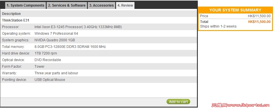

发表于 2012-9-13 09:13:40 | 显示全部楼层 来自: 中国重庆
这个配置怎样?工作站。。

发表于 2012-9-13 20:21:19 | 显示全部楼层 来自: 中国湖北孝感
kinglaw 发表于 2012-9-13 09:13 static/image/common/back.gif
# g. V7 Y8 V* }' V: n这个配置怎样?工作站。。
' F" k2 }- n, B% K5 ^3 s  @
建议内存再大些

发表于 2012-9-13 20:31:15 | 显示全部楼层 来自: 中国重庆
ZHYJ96 发表于 2012-9-13 20:21 static/image/common/back.gif% I$ z9 `: b, n0 @
建议内存再大些
0 f5 A; u* i1 m; o3 r9 X
1 C/ ^: d* c1 c+ {) ^% `
显卡可以吗?windows是不是有单进程内存不能超过2G的限制呢?

发表于 2012-9-16 15:07:57 | 显示全部楼层 来自: 中国上海
kinglaw 发表于 2012-9-13 20:31 static/image/common/back.gif& ]% M; q" j& A$ a  Q# R8 V2 c
( O7 i7 ^5 a9 Y, Gquadro 2000这卡还是不错的,32位系统有单个程序内存2GB的限制,64不用担心这个。

发表于 2012-9-16 20:59:49 | 显示全部楼层 来自: 中国重庆
m320821 发表于 2012-9-16 15:07 static/image/common/back.gif
5 r: [  Q! `; qquadro 2000这卡还是不错的,32位系统有单个程序内存2GB的限制,64不用担心这个。
9 o! U! Z/ B  g0 y- k非常感谢,,你觉得这工作站性价比怎样?
发表于 2012-9-17 19:59:30 | 显示全部楼层 来自: 中国上海
kinglaw 发表于 2012-9-16 20:59 static/image/common/back.gif3 H9 O  E  U& [  \" g% |* V6 O
非常感谢,,你觉得这工作站性价比怎样?
/ `/ \* V7 n2 b" s8 y1 A( v还可以,这个U的主频不错,SW目前高主频好用,对多线程和支持不是很好,内存不贵,建议加大,另上固态硬盘,机械硬盘太慢。
