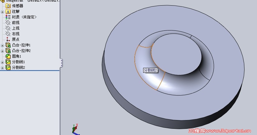

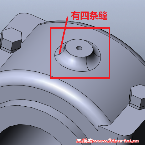

我试过一般的拉伸,出现不了这种有线的实体,到底怎么画出来的?求教。

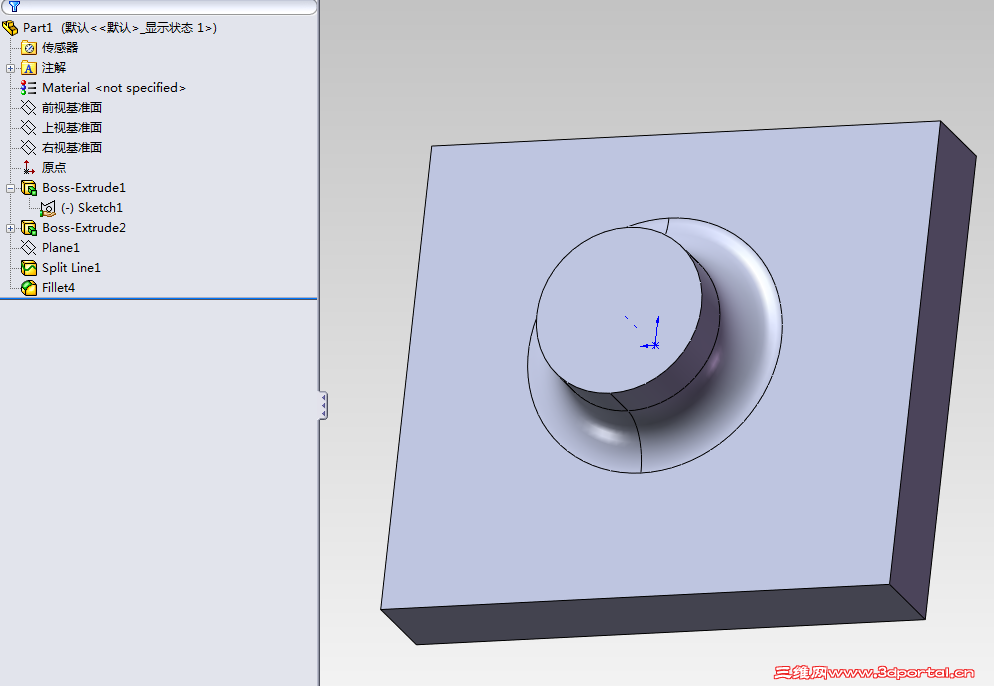

不明白要这条线干什么,直接圆柱拉伸完倒圆角不就好了?
发表于 2012-9-12 09:20:51 | 显示全部楼层 来自: 中国广东东莞
先画个方形再圆角就有这个线条了

发表于 2012-9-12 09:52:01 | 显示全部楼层 来自: 中国北京
分割线的缘故

就左边的历程树就很清楚了,就是做个分割线
发表于 2012-9-12 10:05:02 | 显示全部楼层 来自: 中国台湾
在圓的草圖加分割點分成4個圓弧.
发表于 2012-9-12 10:09:40 | 显示全部楼层 来自: 中国河南濮阳
heat_ice2000 发表于 2012-9-12 10:05 static/image/common/back.gif
& T8 F( s) K; G0 P9 l( j0 k8 M  t在圓的草圖加分割點分成4個圓弧.
& J2 X; y/ z( v  v1 ~1 M. O正解,将圆弧分段,想要几条线就分几段

发表于 2012-9-12 23:18:31 | 显示全部楼层 来自: 中国广东东莞
四条线是多此一举。没什么用的。
