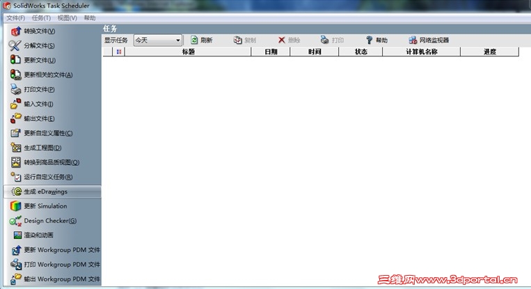

各位高手:6 P# _; @* c7 X, }3 u
solidworks工作排程器中,產生工程圖是什麼意思?
$ P3 U4 `' k, K' n" n  E/ p" w4 ^是否為自動產生工程圖,如何使用?
% B( h' I* v. k& V/ d) j' c期待解答..........

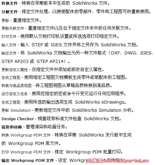

发表于 2012-9-13 10:12:57 | 显示全部楼层 来自: 中国河南新乡
SolidWorks Task Scheduler  可以排定转换文件和分解文件任务. 是不能够生成工程图的。可以用于打印和更新文件功能是很不错的。
