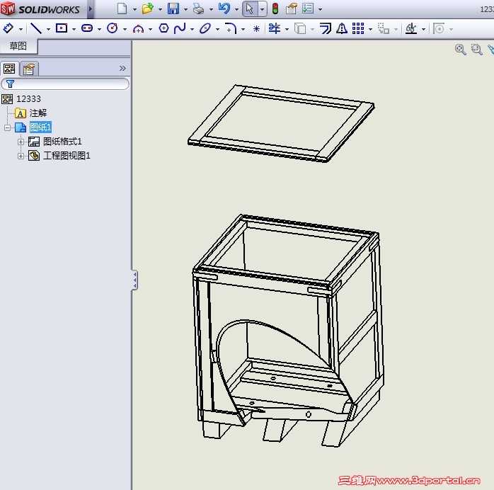

各位大侠:, ?! D4 v6 j& o$ t6 ?+ N
       你们好!现遇到一个问题,我制作的箱子导入工程图投影成立体图,想做个局部剖视图,但是不能作出,请查看附图:
12333.zip
481.94 KB, 下载次数: 16
附件图纸

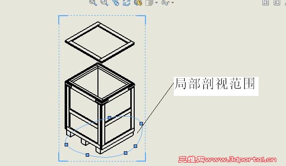

5 T) y! }  h$ B7 P1 ?# N- O2 [. i楼主这种"局部剖视图"吗?
# z( T% O+ T+ e4 @2 k* m
) z4 @) v6 k. y其实你用的"样条曲线"最好点锁注各位置的边线,否则不知画在那位置和距离........
2 j0 r1 k$ B& h( X7 J) l3 ?4 }: k1 ~% v; g7 f! Q

 楼主| 发表于 2012-9-14 13:44:10 | 显示全部楼层 来自: 中国上海
fsjt 发表于 2012-9-13 22:23 static/image/common/back.gif
  ^$ M9 E3 h: w楼主这种"局部剖视图"吗?
5 I+ _1 c9 t% [: C& ^* S9 C5 ~: o- E' @+ w* q
其实你用的"样条曲线"最好点锁注各位置的边线,否则不知画在那位置和距离...... ...
8 l# M, x$ x; R3 A: ~
恩 就是这个效果 谢谢了
 楼主| 发表于 2012-9-14 13:44:59 | 显示全部楼层 来自: 中国上海
寂静天花板 发表于 2012-9-13 18:18 static/image/common/back.gif& h3 A3 c' X4 Y4 Q3 y. j4 m9 T
明明是轴测图,叫什么立体图,立体图是指零件文件和装配体文件。好好补补制图基础。' {, X5 R9 y3 U! }7 d0 s
轴测图压根没有什么局 ...
1 D  N# R8 z% E8 o% o$ i# U
恩 但是 实际效果需要轴测图做成局部剖视 内部结构不是可以看出来了吗

发表于 2012-9-27 10:30:46 | 显示全部楼层 来自: 中国广东江门
像你这种可以直接用隐藏部分零件啊,你可以把外面的包装铁皮隐藏掉就看的到里面的东西了啊。不一定要用局部剖的,等轴测用剖的有点奇怪,不太好看
