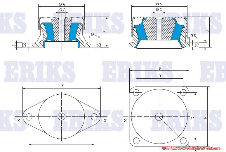

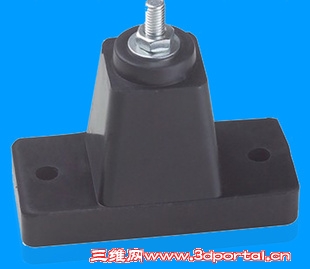

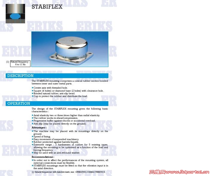

8 b& m3 J, C# [, \7 o" o这个是名为STABIFLEX的零件,我也不知道这个名字是制造商名字还是零件的名称,字典里查不到。
6 j8 j$ |! E% Q" _7 c附件是样本,还有安装图纸。$ C" p$ A- O: V$ K: {

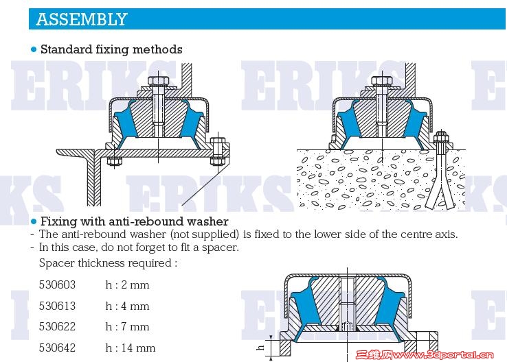

我看貌似地脚,里面还有橡胶。
; F- a5 N, e* L: L% u4 b: Z谁用过或者哪位见过这东西,能告诉我名字和用途吗?、
8 v% f4 W' e0 w) o2 H% G1 \谢谢!

减振装置。通过此件安装设备,可以减小振动和噪音。

按楼上所说,我看也是有减震作用。
+ H9 r% Y& f: Y- M但按装配图纸看来,这个东西也是当做地脚垫铁用吧?????
2 T, l  B% s" z  i$ `( Y7 B% q否则光是减震作用,它安在哪啊?
虎强 + 2 积极回应
发表于 2012-9-13 17:04:53 | 显示全部楼层 来自: 中国山西太原
相当于我国的运转设备防振器,内部装有橡胶防振材料,安装在设备底座下面,阻尼振动。

减震垫块。安装位置图中已表示:混凝土,钢板上都可以。但不能当可调高度垫铁使用。

避振脚、避振垫、减振垫。

$ B5 s6 i6 O2 z4 [7 Y( q5 o我再问一下,这个只是减震垫的话,那因为安装这个东西造成设备基础的不平,(因为各个减震垫的高度有差异)
: J7 {: F4 [# t# I* B: l那该靠什么去调整呢?

垫块制造的高度误差相对基础高度尺寸误差应该很小,基本可以忽略。但如果要求高的话,在基础精度不计的情况下可以事先检查不受力的情况下可垫快的高度差、再在低的垫快上加相应厚度的垫片即可。同理,可以将垫块放在基础上相对位置,然后用水平仪测出各垫块之间的高度差,再加上相应尺寸厚度的垫片即可。

是减震器,STABIFLEX是制造商给的名字,两个单词的缩写,稳定/柔性。

准确的说,这是隔振。看样子是典型的橡胶做的。原理是靠阻尼将振动隔离
' x. r  t9 D/ P一方面,利用阻尼,隔振垫作为阻尼器抑制隔振器上的机器的振动(振幅和相位)# D+ V2 N* I/ U7 h
另一方面,它也起到防止机器的振动传导到基础上
