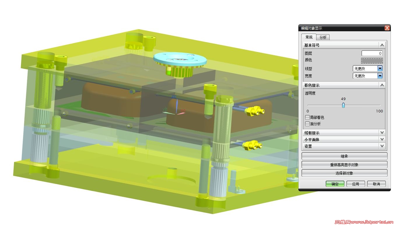

看到有的ug6中,工具栏那一行中多了三个按钮,点击之后,所有零件变成半透明状态,可以看到里面的结构,这三个半透明按钮如何建立的

这个透明度是已设置好的,他只是调出来而已。设置的方法:首先首选项里的可视化性能中不要禁用“透明度”,然后选择要透明的实体,然后编辑显示,拖动透明滑块至合适位置,确定。以后只要调出实体显示状态,他就是般透明的了。
