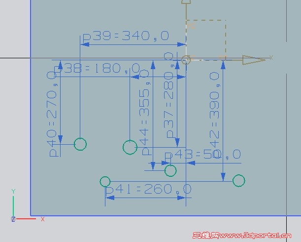

[讨论] 草图中的标注
发表于 2012-9-13 21:46:28 | 显示全部楼层 |阅读模式 来自: 中国上海
当草图中有许多圆需要标注时,能不能用注标标注的方法来进行标注啊,因为当零件较大时,你需要不停的缩小和放大视图来进行标注,而且标注也会比较杂乱。如下图,  ~# _* Z2 i* D: @5 [- b1 }) o
如果我们能用坐标标注的方法的话,这样就能提高工作效率,而且标注也会比较整洁。

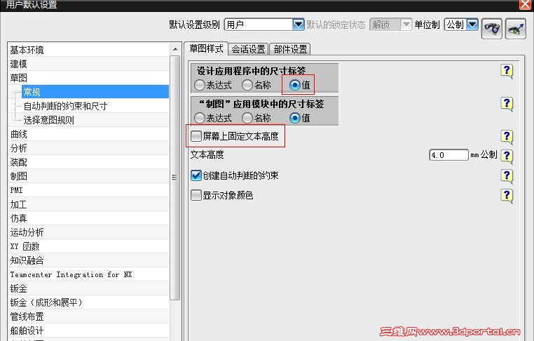

发表于 2012-9-14 08:25:08 | 显示全部楼层 来自: 中国重庆
按图示设置不知能不能达到你的要求
发表于 2012-9-14 08:29:59 | 显示全部楼层 来自: 中国山东济南
建模状态的NX草图标注中未提供坐标标注方法;制图状态下,用草图绘的可以使用坐标标注。

 楼主| 发表于 2012-9-14 21:46:32 | 显示全部楼层 来自: 中国上海
2楼的方法不行。不知道有没有其它办法
发表于 2012-9-14 22:24:03 | 显示全部楼层 来自: 中国广东江门
那些数值是可以固定的,进入草图后-任务(左上角)--草图样式---在屏幕上固定高度,然后一个合适的值,那些数值就不会动来动去的了

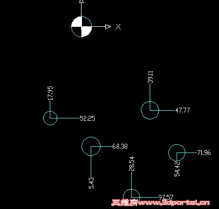

 楼主| 发表于 2012-9-15 06:14:03 | 显示全部楼层 来自: 中国上海
小明哥应该错误的理解了我的意思,我的意思能不能用如图的标注方式!
发表于 2012-9-15 22:31:44 | 显示全部楼层 来自: 中国广东惠州
像2楼那样改为值不行吗?应该可以吧!
发表于 2012-9-17 08:24:16 | 显示全部楼层 来自: 中国江苏无锡
不行!UG草图没这种标法

发表于 2012-10-18 19:14:03 | 显示全部楼层 来自: 中国天津
" ]* b& Q2 J) _& L  t
2楼的方法挺好
