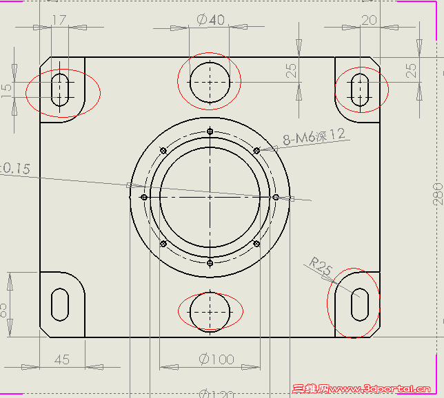

希望大神能帮忙看看我出的工程图,有什么错误,需要怎么改进,最好也出一份给我看看,谢谢!这有工程图及源文件。

发表于 2012-9-14 16:25:20 | 显示全部楼层 来自: 中国北京
山城小川 发表于 2012-9-14 14:16 static/image/common/back.gif
4 T. _3 b2 ]' E9 r1 p( n我的是10的
3 l! ^( V- N+ L7 B" A0 ?没多少时间出这么大家伙的工程图9 Y  p" z. `% E6 w. f
大概看了一眼,只是看到好像图片上几个孔的定位关系不明显,比如中心孔的尺寸,应该也是比较关键的吧~
  |+ l& Z1 z: l, D8 A& f: x0 ?$ u+ n- @' s1 ~" f
再检查下是否有标~
0 O  Z% t2 |4 x; W& c通篇感觉公差尺寸要求不是很明显,既然平行度同轴度有要求,应该还是有部分公差的约束的吧,可再根据装配关系看一看!

谢谢您的指导,不过我希望您能更全面的指导我,我知道自己的毛病有很多!
