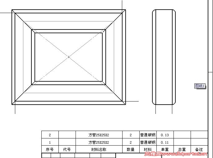

焊件的切割清单如图所示,只有标题,怎么回事,请教高手

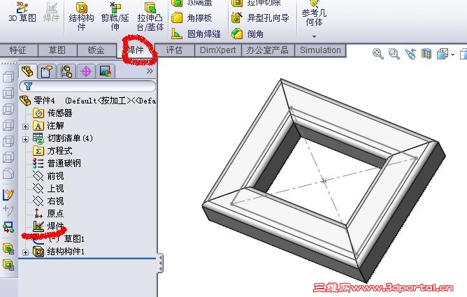

原因可能有两个:1.你的零件模型并没有生成焊接切割清单;
! ]- l8 P1 V1 V0 E( N7 T                         2.你所插入的焊接清单模板没有设置相关信息的属性链接,或所设置的属性并没有在模型中定义并编辑。! ]9 j- O" L: O' a, ~8 O
关于1,你可以打开模型,检查下特征树是否包含切割清单及焊件字样;5 b( R, j4 X3 ]: t" b$ f6 m

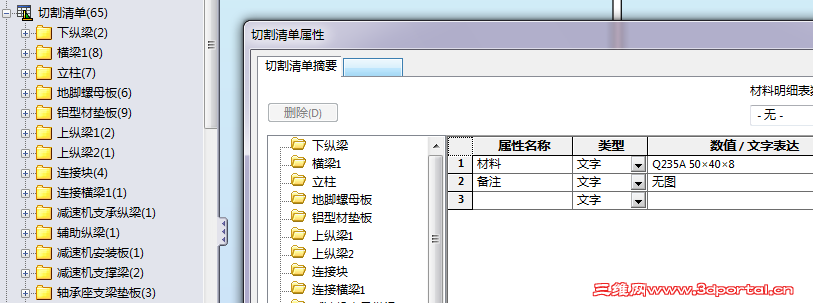

关于2,你可以看看你的模型里焊接清单中是否对切割项目的属性进行了定义及编辑,工程图所插焊接清单模板是否关联了你需要链接的属性。打个比方,假如你在现有焊件清单多插入一列,定义为名称,关联切割清单项目名称,应该就会有数据出来了。
4 r9 l" [# R- D$ v' `' D1 y
检查零件是否属于焊件
检查零件是否属于焊件

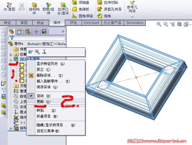

1.只有用焊件生成的模型图,生成工程图时才能添加焊件切割清单(只有焊件模型零件图生成工程图时才能插入焊件切割清单,装配图生成工程图插入的是材料明细表,)。4 k9 G2 g3 h, v4 t/ |  B  W6 j
2.模型图建好后,生成工程图前要对切割清单 更新(不更新就出现你上面那样只有标题行)。3 M7 ~/ J3 p" B: R$ A6 C4 M+ O
3.模型图属性与焊件切割清单要定制好 属性链接(属性链接不对就会出现内容不对或对不上)。
