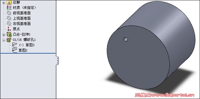

[求助] 异象孔向导出来的图怎么每个螺纹不能隐藏
发表于 2012-9-14 17:54:46 | 显示全部楼层 |阅读模式 来自: 中国山东潍坊
怎样让螺纹隐藏???
发表于 2012-9-14 18:12:57 | 显示全部楼层 来自: 中国广东深圳

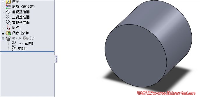

可以选中螺纹孔压缩,就看不到了

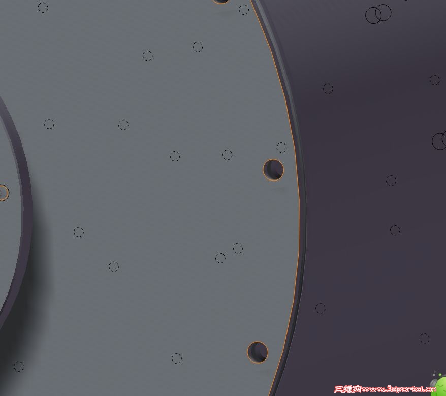

谢谢你的回复,这个不是我想要的结果,我不是想压缩,是在装配图后显示一些上图那样的线
发表于 2012-9-15 08:37:40 | 显示全部楼层 来自: 中国辽宁盘锦
以前就讨论过,目前的版本没法办到,可能是软件设计者认为这样很有用处

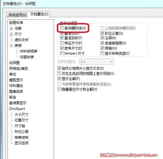

自己解决了,呵呵呵在设置里面

装饰螺纹线个人建议还是要保留sw不像UG等类软件有抽象的螺纹孔特征,去掉装饰螺纹线,就不好区分一般孔和螺纹孔了

还有个简单的方法,点视图命令,然后勾选隐藏所有类型
发表于 2012-9-19 16:02:03 | 显示全部楼层 来自: 中国天津
生成工程图 或者 转成pdf jpg就没有了,要是在solidworks中演示的话 还真不好解决
