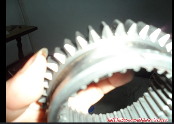

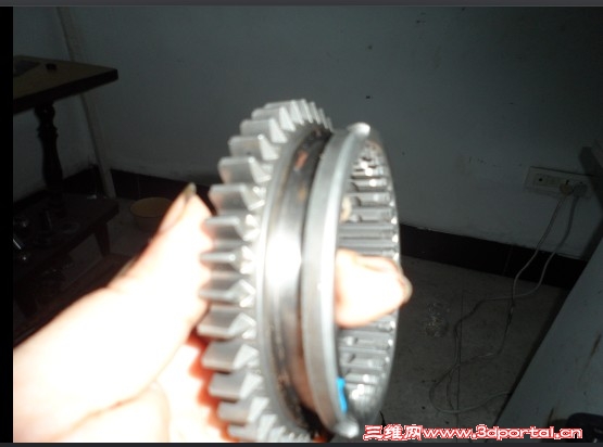

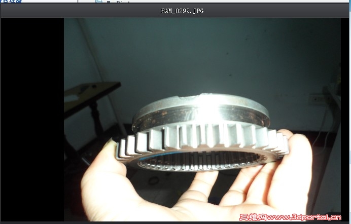

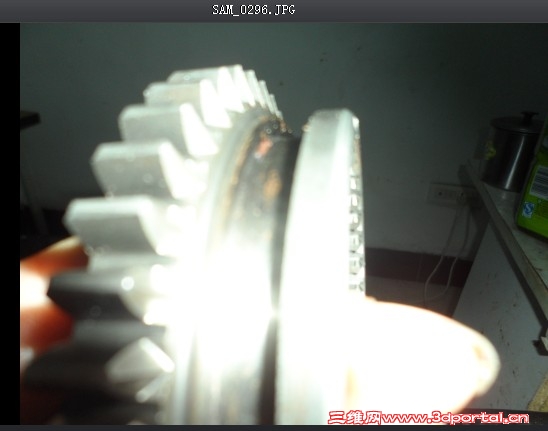

4 g) i. }% A1 a7 \前天客户拿来了一个样品,让我们公司按样品的要求做,样品的外齿轮与内花键的参数,对于我们来说不是大问题,但仔细一看那上面的拨叉槽三个面的光洁度特别好,仔看槽的两个侧面有很细微的砂轮加工留下的摆线纹,但这个纹理很细很细,不仔细看是看不出来的,槽的侧面与槽底的过渡圆角为0.5~0.6之间,槽的底面成腰鼓形,中间高,两头低,槽宽是8mm,我问了很多同行,他们都说是热后硬车出来的,工艺是热前粗车,留下0.15~0.2mm的余量,热后硬车,我看了先前的客户提供的样品同步器,那上面的槽是热后硬车的,槽的两侧始终会有车刀切屑时留下的走刀纹,但现在手中的这个样品是磨出来的,不知道是用什么的砂轮和什么样的专机磨的?还有一个不理解的地方是,如果用砂轮磨的话,那么槽的两侧面与槽底的过渡圆角将远远大于05的。如终会磨不底的,为什么该样品是用砂轮磨的槽,而槽两侧过渡圆角会是0.5~0.6之间?望论坛上有加工过此类同步器的同行们多赐教,本人不胜感谢! 同步器拨叉槽(5).jpg 这个是该同步器样品的拨叉槽形状。

关键是看批量大小是否合适,大的话做专用的金刚石滚轮(与工件形状相同,精度高一些)修磨砂轮外形,用外圆磨床应该可以加工。问题主要是普通外圆磨床的修整器不符合要求,需要改装。不过现在可能有能安装金刚石修整器的外圆磨床。
发表于 2012-9-14 21:26:48 | 显示全部楼层 来自: 中国湖南岳阳
加工齿坯时车出来拨叉槽。
发表于 2012-9-15 18:12:18 | 显示全部楼层 来自: 中国山西太原
作为拨叉槽完全可以热处理后精车,或用人造金刚石砂轮磨削成形,可以满足使用要求。
