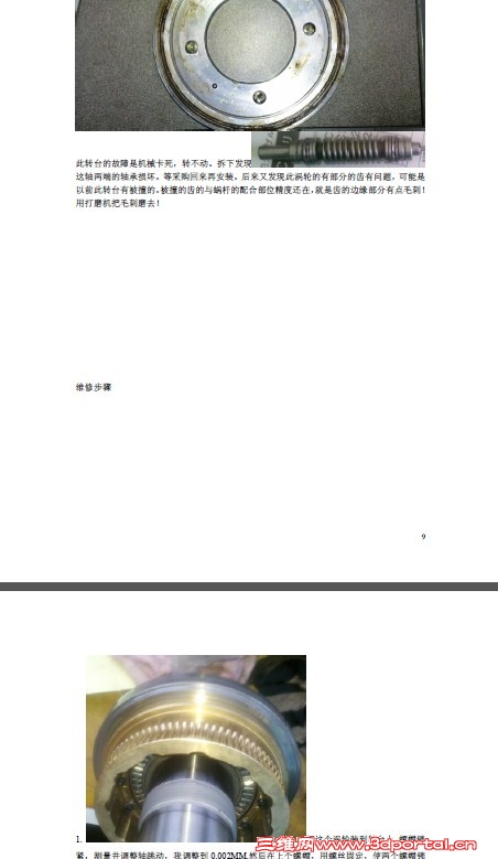

此转台的故障是机械卡死,转不动。拆下发现 这轴两端的轴承损坏。等采购回来再安装。后来又发现此涡轮的有部分的齿有问题,可能是以前此转台有被撞的。被撞的齿的与蜗杆的配合部位精度还在,就是齿的边缘部分有点毛刺!用打磨机把毛刺磨去!
3 |. ~9 t: }$ N" X- p
" R# s7 t( `/ |0 r9 }3 \" R维修步骤4 A0 Y, ?6 M" E1 }' z* _
1. 把这个涡轮装到转台上,螺帽锁紧,测量并调整轴跳动,我调整到0.002MM.然后在上个螺帽,用螺丝固定,使两个螺帽锁住,不易松动。
+ c" P& m+ b) O( K; h0 {0 U' i- ^& q7 `5 d4 q- _
2. 把这个蜗杆装好,调整轴承的压紧力。再把这个装到转台上,
+ J$ q2 f3 G* m: e! U通过转台上的上下螺丝调整这个蜗杆与涡轮的间隙。反向旋转为小。正向旋转为大。(偏心调整)。因为本人见识少,不知道该如何用专业术语表达,见谅!
8 q$ Q' e; ?6 a/ S+ A6 M3.上好其他部件,然后到机床上接线,然后开机,开通第四轴,旋转第四轴,查看负载:16%~20%。- O: o" ?- w$ s- ?1 S. M
通过四点测量重复定位.精度为0.004~0.008mm.7 _" b$ f% H/ `' A  C) D+ l
全部完成!/ h- T' l) I: c

 楼主| 发表于 2012-9-16 21:06:06 | 显示全部楼层 来自: 中国江苏无锡
已经干活了,精度比以前的好
