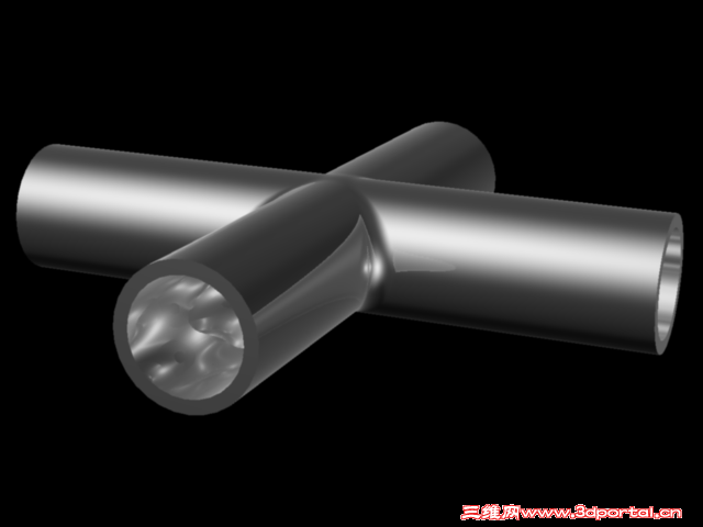

如题因,为教学用,要画二个空心管道相互交叉!~

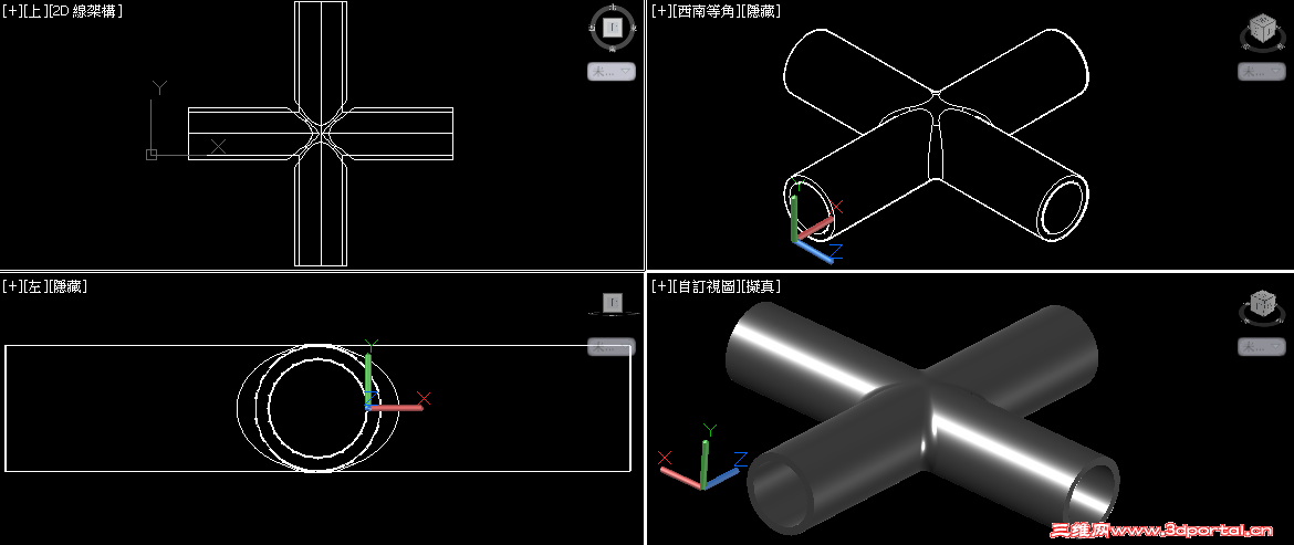

发表于 2012-9-16 19:26:50 | 显示全部楼层 来自: 中国香港
8 B" i5 A% T& n7 k5 X4 t$ J5 J/ J) m/ S! g$ b- y$ W
: E; T: N2 g" e+ N3 b5 F$ E' i. Y; M, h2 [
20.png 4 e" w) _0 m% X$ A
4 J) a+ |/ o( X3 c$ Z7 N
" j8 b# X: J3 q3 U/ A5 Y: Y5 _# _- M
' T. v$ d1 f# L( H% v. ]2 j! a 22.png 8 F0 F' n6 `* O; D9 s
# }+ K/ u; _/ M$ r/ o
% p7 w( G7 P! I4 X& K
7 b% ~3 \# t; {9 \
2005llnn + 5 应助

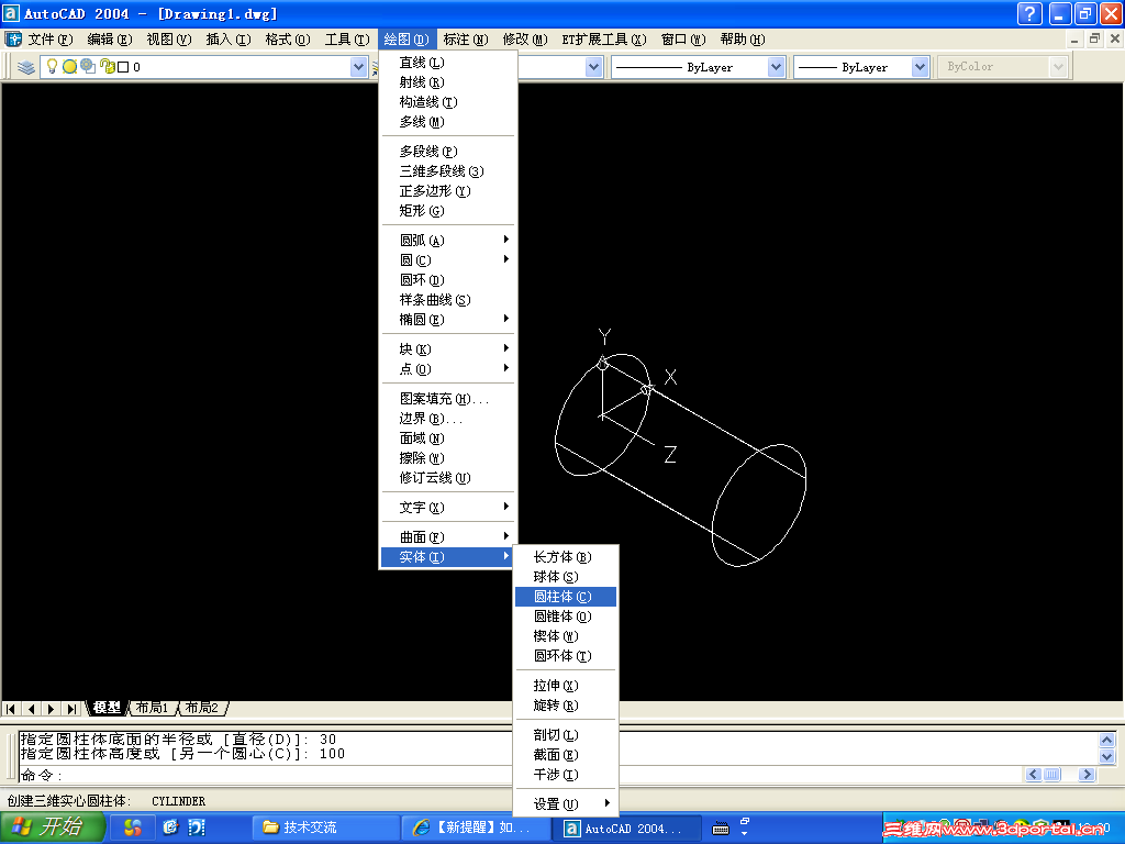

发表于 2012-9-19 13:32:52 | 显示全部楼层 来自: 中国山东青岛
先用这个命令画一个粗圆柱体

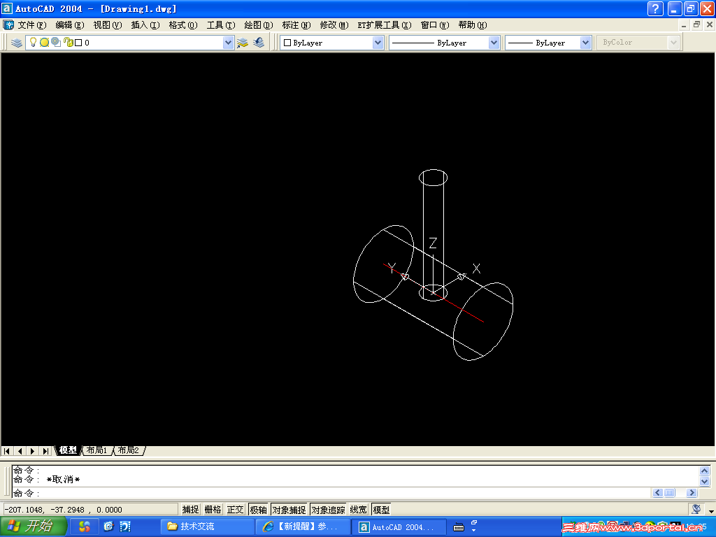

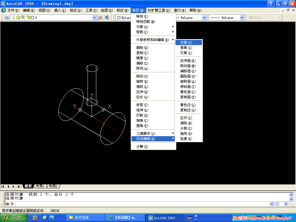

发表于 2012-9-19 13:36:31 | 显示全部楼层 来自: 中国山东青岛
再用相同的命令画一个细圆柱体,并与前者相交。) s' r  {: V  b8 s
发表于 2012-9-19 13:38:53 | 显示全部楼层 来自: 中国山东青岛
用这个命令将它们合在一起3 ~0 y1 T; s% y$ Q

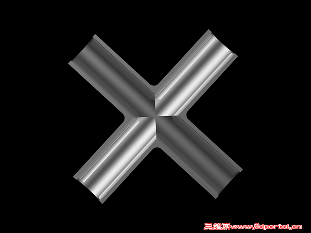

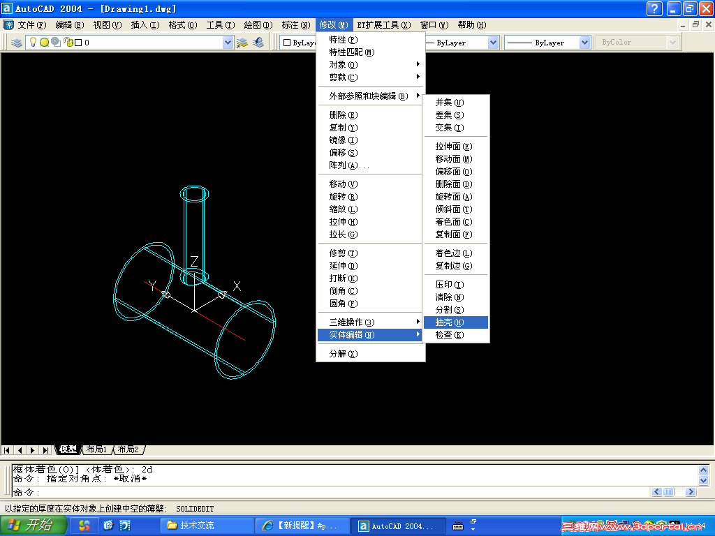

发表于 2012-9-19 14:17:11 | 显示全部楼层 来自: 中国山东青岛
按一定壁厚抽壳完成: r7 I2 h# R+ x* z8 B  f/ k3 T
4.PNG " i8 w5 O2 k% E0 D3 R" M

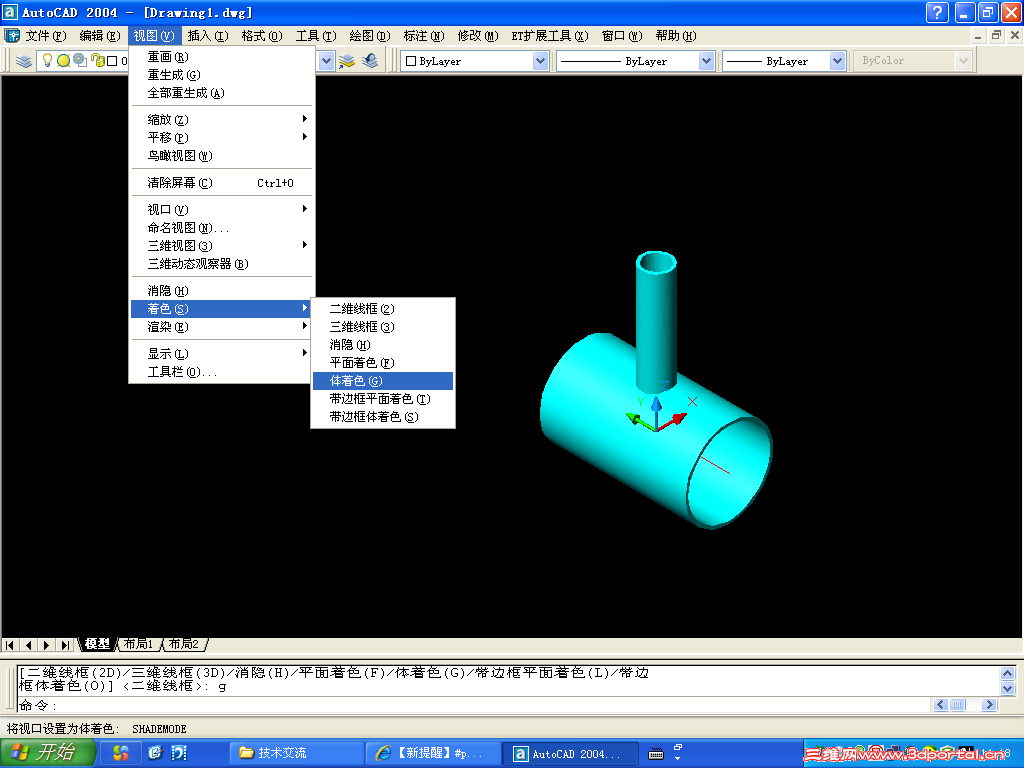

发表于 2012-9-19 14:19:45 | 显示全部楼层 来自: 中国山东青岛
着色看看1 x! ^' h, i; S4 c* B% ]
发表于 2012-9-19 14:22:12 | 显示全部楼层 来自: 中国山东青岛

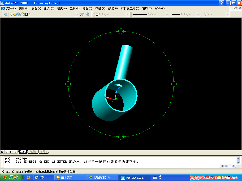

换个角度看看3 t4 C8 k  W9 U) w
唐昕晨 + 5 应助

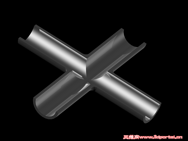

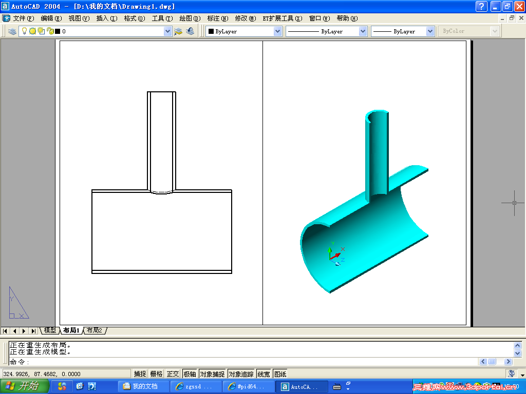

发表于 2012-9-19 15:51:21 | 显示全部楼层 来自: 中国山东青岛
剖看看看% K0 L8 w! F6 e( {3 {! `  Y
