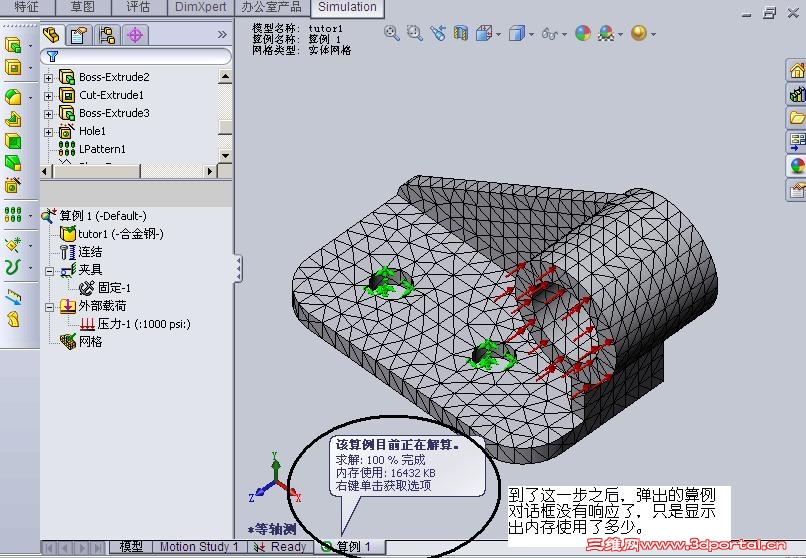

6 x  p* Z( _1 o4 U5 X! i) r尝试做教程上的静态模拟,按照教程做好每一步,到了“运行”这步,弹出的“算例”对话框没有了响应,只是显示出内存状况。求助各位前辈帮看看怎么回事。下图是算例的状态,第一次传图片,不知道能不能成功。
% M5 F+ \6 a5 W7 q, @1 ]谢谢各位前辈了!; f8 }$ G+ Z/ a( q: _

刚才又试了一下,我同事电脑上可以跑simulation,同样的软件,安装到我的电脑上就跑不出来simulation,问问是怎么回事啊?

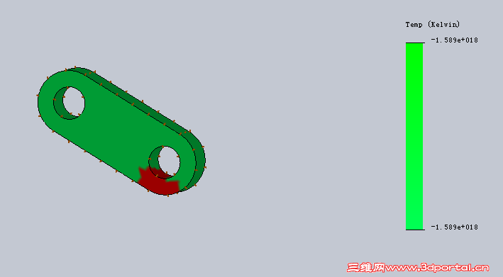

1 }/ g6 ]. r. M9 x1 Y. o图示表示结算正在进行,有时会有结算失败的情况,这是由于零件材料或者载荷设置不合理的影响。结算成功之后会有图标出现在算例的特征树下,点击即可显示。图片是我随便做的一个温度载荷。你可以改改材料设置试一下? 试试把合金钢改成碳素结构钢
