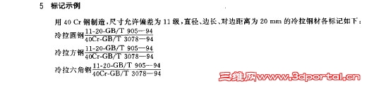

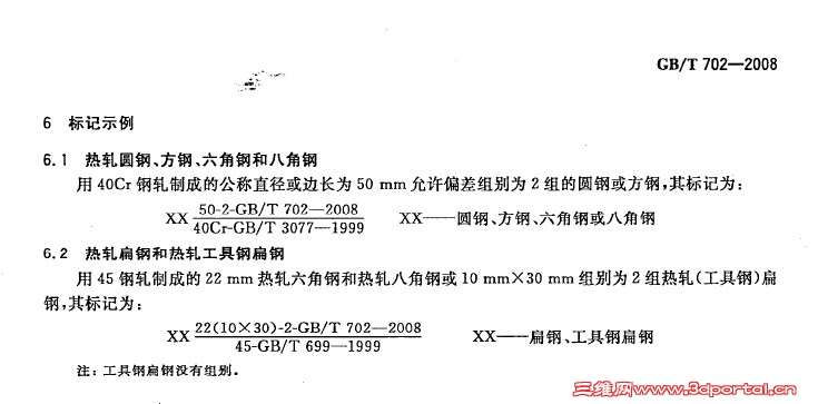

[求助] 求助 提材料时 六角钢 对边距8mm 长度1000mm 的怎么表达 材料30CrMnSiA 在线等

发表于 2012-9-17 11:59:23 | 显示全部楼层 来自: 中国上海
参照GB/T 702-2008《热轧钢棒尺寸、外形、重量及允许偏差》,GB/T 905-1994《冷拉圆钢、方钢、六角钢尺寸、外形、重量及允许偏差》进行标注。 LJG.jpg 0 h$ R( w0 x9 O5 W7 r9 J/ b; @

表达方式按3楼举的例子改一下材料代号就可以了。2 q; M2 _8 q6 h, ~6 g1 w) X
