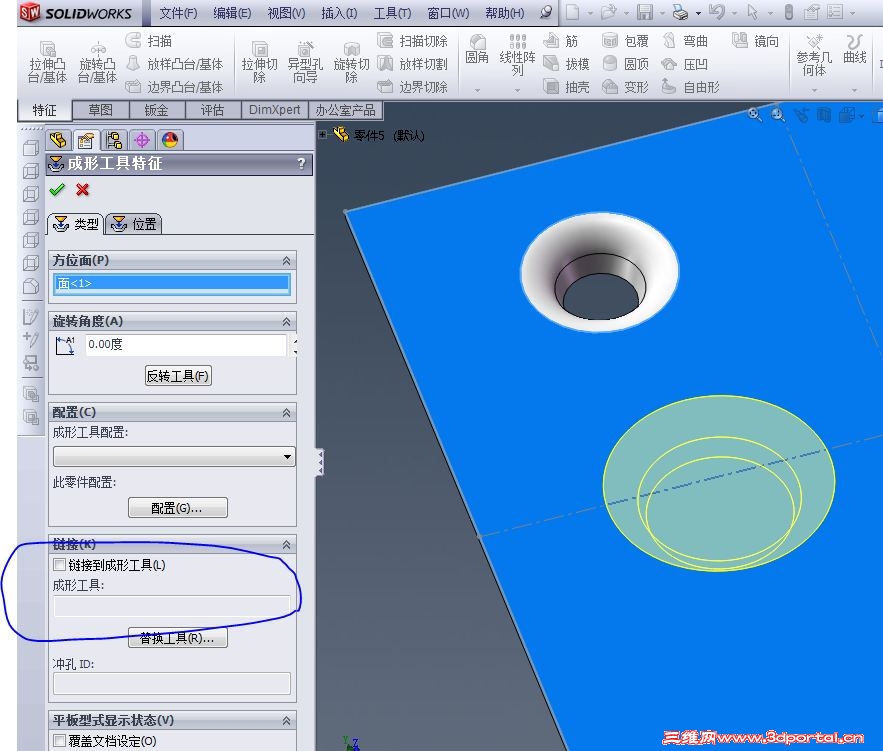

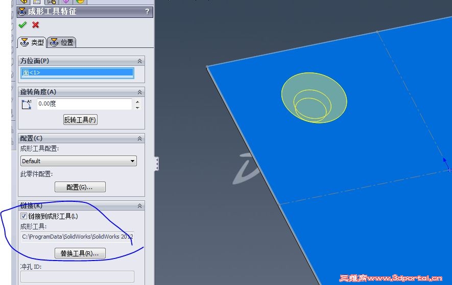

发表于 2012-9-17 23:01:06 | 显示全部楼层 来自: 日本
关掉成型工具的链接: n! Q' d) z# Y1 E" ]; }5 M
$ _$ M6 z" F" Y. Y: J
捕获.JPG 3 u" H) C/ h! b

保持成型工具的链接/ M3 }0 Z' e* Y$ S" E
) F" Y( C/ R3 ]# G# i7 p: E5 X  Y 捕获2.JPG   a% O1 T; l+ }9 ?

 楼主| 发表于 2012-9-18 09:32:39 | 显示全部楼层 来自: 中国上海
我知道从哪里关掉这个联接,我是想知道如何默认就是关掉这个联接的!这样我打开别人的零件的时候不会跟我电脑里面的库文件是联接的,是默认不关联
