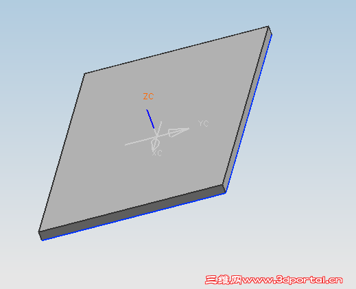

   我想设计一个平面装置,能够围绕Z轴和Y轴转动,该怎么办,求指教

一个旋转副同时绕两个轴旋转是不可能的、要麽旋转不确定。除非有两个旋转副。

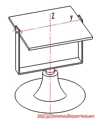

发表于 2012-9-17 18:16:03 | 显示全部楼层 来自: 中国山西太原
可这样设计:

发表于 2012-9-18 08:54:57 | 显示全部楼层 来自: 中国黑龙江哈尔滨
高老的Z轴好像和楼主的要求不一样啊。
发表于 2012-9-18 10:42:16 | 显示全部楼层 来自: 中国山西太原
中原一点红 发表于 2012-9-18 08:54 static/image/common/back.gif* f& q  S. K8 u/ a! E# p
高老的Z轴好像和楼主的要求不一样啊。
" a7 t+ b! k2 q% J5 i
我图中Z轴是竖直轴,与楼主图中的Zc轴(蓝色)是一致的,Y轴与楼主图中的Yc轴也是一致的。
发表于 2012-9-20 10:45:39 | 显示全部楼层 来自: 中国黑龙江哈尔滨
gaoyns 发表于 2012-9-18 10:42 static/image/common/back.gif' c; W  s9 u& a1 C/ \2 ?
; V* {: S+ I  _
我的意思是,如果平面绕您的Y轴旋转之后,那么您的Z轴并不随Y轴的旋转而旋转,所以就形成您的Z轴与旋转后的平面不垂直的情况,与楼主的要求好像不一致而已。# l' f7 v3 y/ H# u. Q8 [
我所说的好像是说,不知道楼主是否要求Z轴始终垂直平面。

发表于 2012-9-20 11:19:05 | 显示全部楼层 来自: 中国山西太原
& C5 C2 ~- H4 F& n/ V: p% N
中原一点红 发表于 2012-9-20 10:45 http://www.3dportal.cn/discuz/static/image/common/back.gif
; h. X1 ~* l  \# l9 s% {. G, \我的意思是,如果平面绕您的Y轴旋转之后,那么您的Z轴并不随Y轴的旋转而旋转,所以就形成您的Z轴与旋转后 ...
+ J0 C4 {% W) W6 G$ X; ^, Y- ^% Q/ j& G: H
楼主说“能够围绕Z轴和Y轴转动”,应理解为分别绕Z轴和Y轴旋转,如果按你所说平面绕一个轴转另一个轴也跟着转,那就简单了:在平面中心安一个球铰,就达到这个目的了,可能楼主不会是这个意思。
