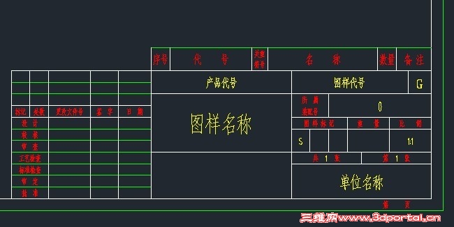

& k0 \9 z# @; r$ a. K认识这个标题栏和明细栏的同行们(应该不少),如果这个明细栏要做列分割,折返标题栏时提示明细栏与标题栏不等宽,不能分割,你有什么好办法? 明细栏分割.jpg 8 c0 m/ C: j% w" m. p

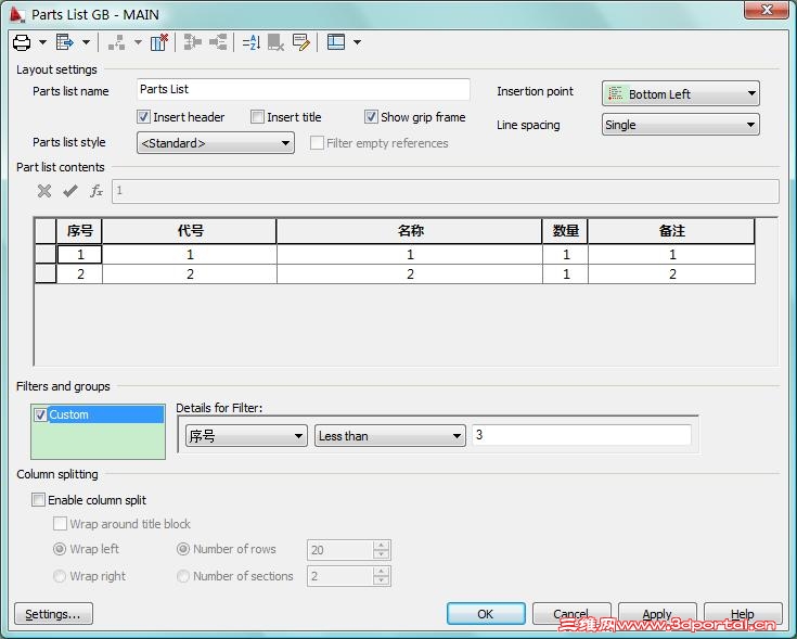

用手工分列噻,反正用它的自动分割没试出称心的
 楼主| 发表于 2012-9-17 22:04:45 | 显示全部楼层 来自: 中国湖南湘潭
手工分列是炸开再移动吗?
发表于 2012-9-17 22:21:57 | 显示全部楼层 来自: 中国重庆
不用炸,是多放几个表,每个表设置显示行范围即可.这个表均为BOM表
唐昕晨 + 5 技术讨论
 楼主| 发表于 2012-9-17 22:24:02 | 显示全部楼层 来自: 中国湖南湘潭
明白了,谢谢指点
发表于 2012-9-17 22:26:51 | 显示全部楼层 来自: 中国重庆
即在这个对话框加个过滤,即设置显示行范围即可,不知能不能达到你的效果。- a! G3 K2 n; K
1.jpg 2 S% n9 P" e  S# c. w7 Q5 E  P
- `% Y* _" S! O- u6 g+ @1 Y
3 N; H$ M, @7 ~. [0 o
发表于 2012-9-17 22:28:04 | 显示全部楼层 来自: 中国重庆
这样,就可随心所欲地放在任何位置
