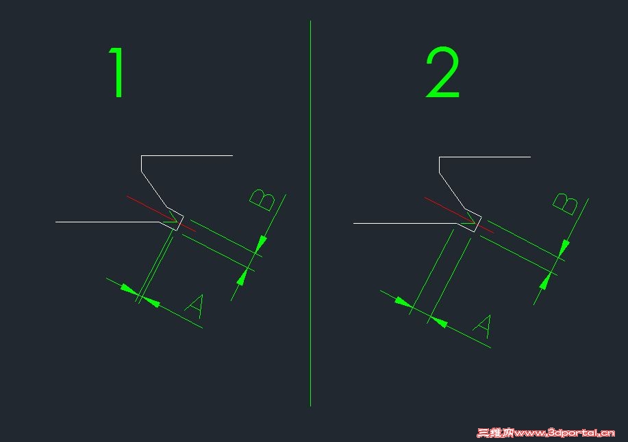

标准上都是按2标注,本人不太理解,按1标注不是更容易确定槽的形状么?2 N8 N2 |: n+ t4 n( O% R3 i  M
请大侠们论一论是什么道理呢?

2的标注方式较好,A和B都可直接测量出来,一样可确定形状。1中的A尺寸不能直接测量出来,还要计算,是间接得到。
发表于 2012-9-18 15:03:55 | 显示全部楼层 来自: 中国河南新乡
2的标注对,但你画的向里伸进那么多有什么用途?

2确为标准注法之一。2 w) P3 j2 j& g; x5 a4 x: M
除了测量方便实用之外,加工也较为实用。
( O0 z% B. P4 ?  Z* q4 Z比如,在对刀时,从见“刀儿”起,就直接按图纸给定的A尺寸进刀就可以了。
