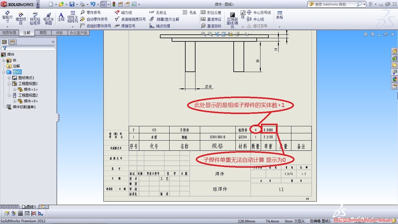

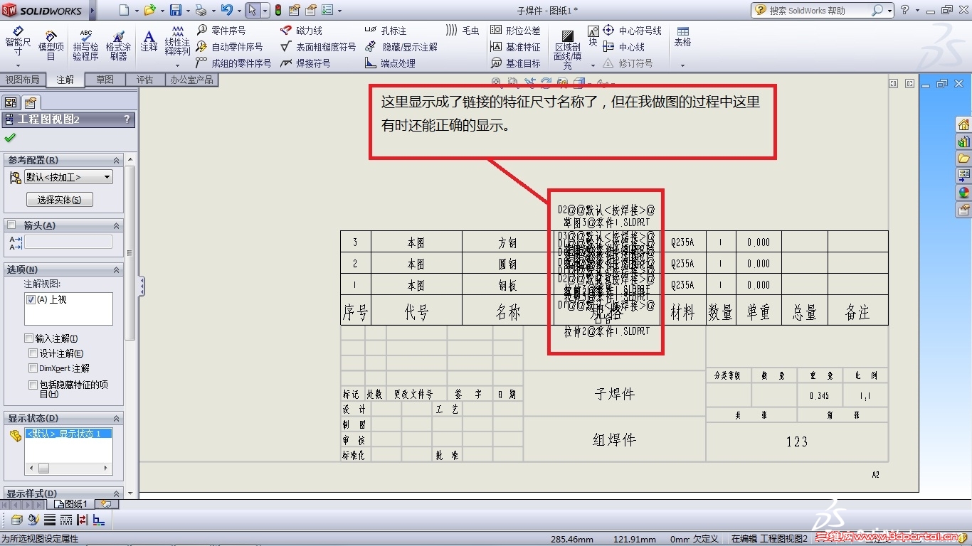

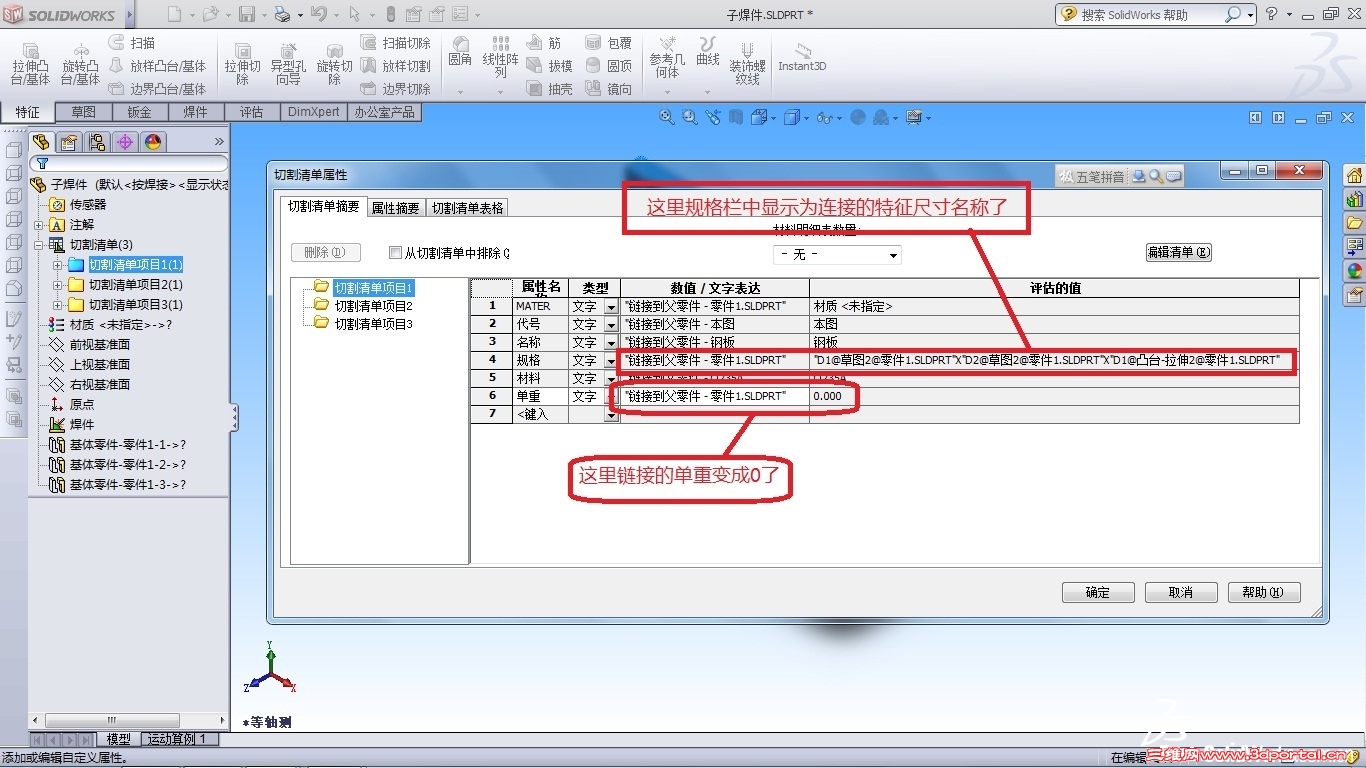

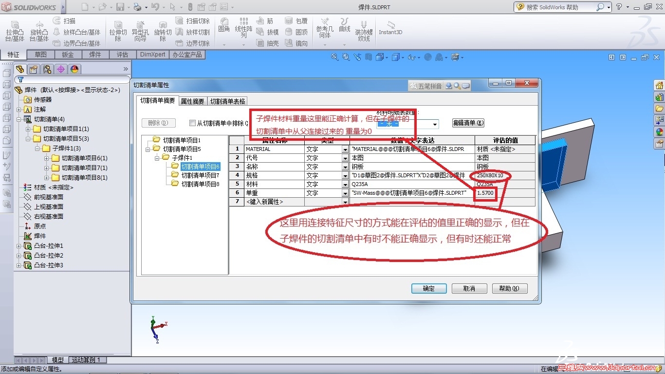

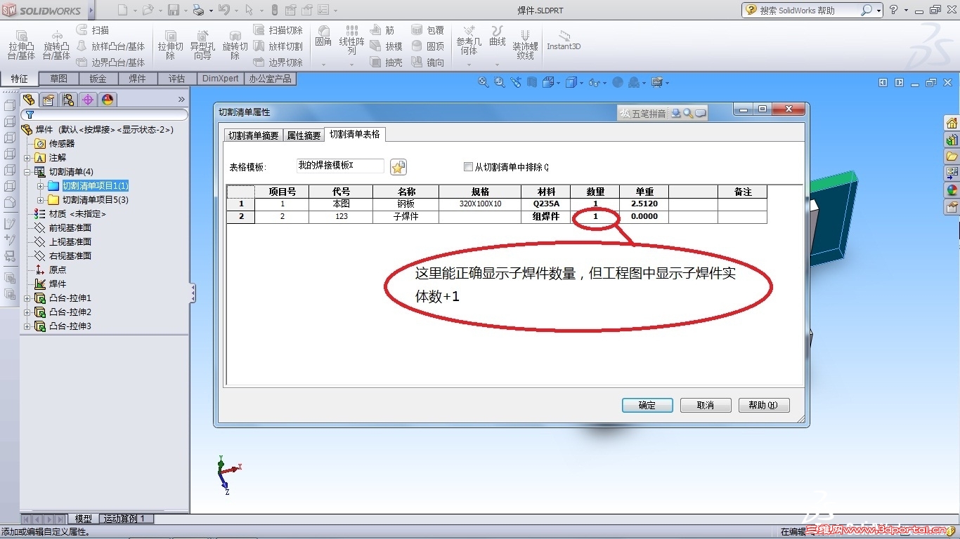

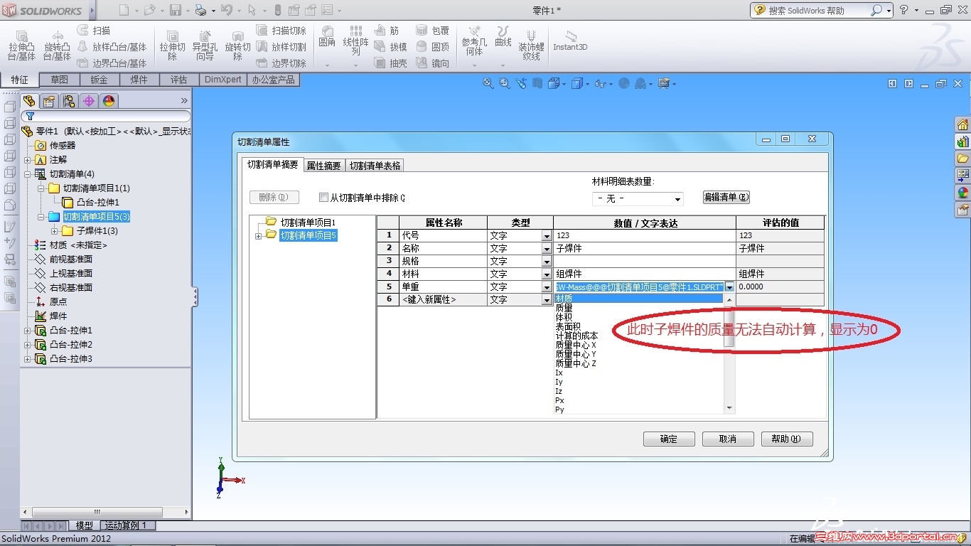

2012的的焊件功能存在好多问题,我用的版本SP4.0,具体问题看图和附件,因为是2012的版本,没装的就不要下附件,只看图吧
% u# r3 v# _" L+ j1 q* X问题主要出在子焊件这个功能上,本来子焊件这个功能是不错的,可以整体设计,但由于存在好多问题,有时只能采用单独做子焊件,然后在插入主焊件的办法来解决,但这样存在的问题是关联设计不方便,子焊件这个功能就如同从上到下设计装配体一样。我原来用2006子焊件的数量显示一直是正确的,但SW2012就不正确了,而且2012的子焊件清单采用的是继承的方式。子焊件的清单是不能改动的,但是子焊件清单显示有问题也太不方便了,所以希望班班们提交官方解决这个问题
焊件.rar
432.68 KB, 下载次数: 4
