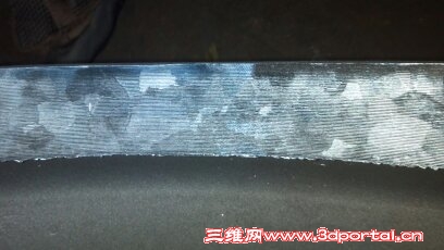

[求助] 铝镁合金加工表面出现这情况,是什么回事?
发表于 2012-9-18 17:27:13 | 显示全部楼层 |阅读模式 来自: 中国湖南株洲
该材料是铝镁合金,镁含量为3.5~4.5%。. y% o9 _+ f: W: u, P  i6 \: y9 Q+ H* E
是缩松?还是过烧?请大家帮忙分析下。
加工面
加工面
加工面
加工面
金相100倍
金相100倍
金相100倍
金相100倍
发表于 2012-9-18 23:27:19 | 显示全部楼层 来自: 美国
/ s4 z; u) |, y& T0 n" o看金相是缩松现象,
. j. v8 f! ~/ d8 E2 ?' N' v* v+ D2 P4 U' C0 B
铝镁合金过烧的可能性在热处理阶段是可能发生的,但大批量产的情况下倒是不太可能,尤其是大厂。预处理好的板材、型材基本上过烧的可能性很低。
+ F5 c- m7 B# d但缩松的现象会比较普遍,尤其是低压铸造过程中缩松现象几乎是不可避免的。

 楼主| 发表于 2012-9-20 10:43:42 | 显示全部楼层 来自: 中国湖南株洲
缩松是肯定有的,但在加工面上出现的斑点不应该是缩松的反映。目前公司做了本体机械性能试验也是合格的。一定程度上排除严重缩松因素。
发表于 2012-9-26 01:45:05 | 显示全部楼层 来自: 美国
这个金相不是过烧的金相啊,过烧的金相一般来说是比较均匀的坑,也比较密集,而且你现在是在做机加工后发现的,机加工的切削对这种散热快的材料很难产生过烧的现象。批量买回来的,本体性能也没有收到影响,判过烧理由不足啊。
发表于 2012-11-14 10:39:54 | 显示全部楼层 来自: 中国山东烟台
加工中腐蚀造成的

发表于 2012-11-19 14:03:55 | 显示全部楼层 来自: 中国河北保定
这批又是谁给你做的?还是自己做的?
* A; N+ X2 g6 b6 K, b这种雪花斑跟冷却和凝固条件有关。
发表于 2012-11-19 21:44:56 | 显示全部楼层 来自: 中国上海
应该是凝固的问题吧 晶粒过冷了吧,调试毛坯吧 不是加工的问题
发表于 2013-2-1 10:55:58 | 显示全部楼层 来自: 中国浙江舟山
看样子是加热处理温度高了,不管是溶、铸、后处理都要严控温度,产要是前面的溶、铸、均匀化的温度与时间,搞不好就会出问题,晶粒粗大是常事。出现上面图中的情况也是非常可能的

发表于 2013-2-17 12:14:31 | 显示全部楼层 来自: 中国江苏无锡
从照片看属于晶界被腐蚀的情况,建议贵公司更换切削液或者不使用切削液加工一批次看看,或者使用中性切削液,同时注意加工后的及时干燥;- v  g9 d4 B( F0 E6 J0 O$ r) j
主要从加工及加工后的过程控制、减少腐蚀、减少潮湿发霉发面考虑,有改进请及时沟通!
