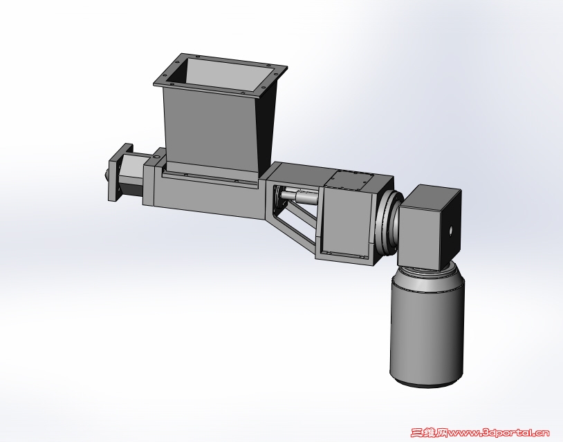

全套资料,希望能得到同行的指点,部分图纸未标注,蜗轮蜗杆减速机只是外形尺寸。望能与做挤出设备的朋友交流。

楼主 你这喂料机是哪个公司的型号呀

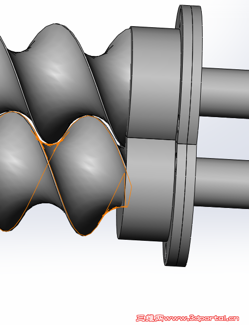

这两根轴看着相连在一起的,还能转吗4 f7 {1 Q. R) z3 l! u

本帖最后由 abc1013 于 2013-4-8 20:54 编辑 , K8 L0 {" `' I" w
zxyzxy56 发表于 2013-1-16 16:09 static/image/common/back.gif3 X$ t( v+ m6 E" W& P& g9 m( b
这两根轴看着相连在一起的,还能转吗
7 l& [6 L8 Q" T: \8 ?6 l
这是双螺杆挤出机中的螺杆,两个花键可以装上不同的螺纹原件,有输送,剪切等
