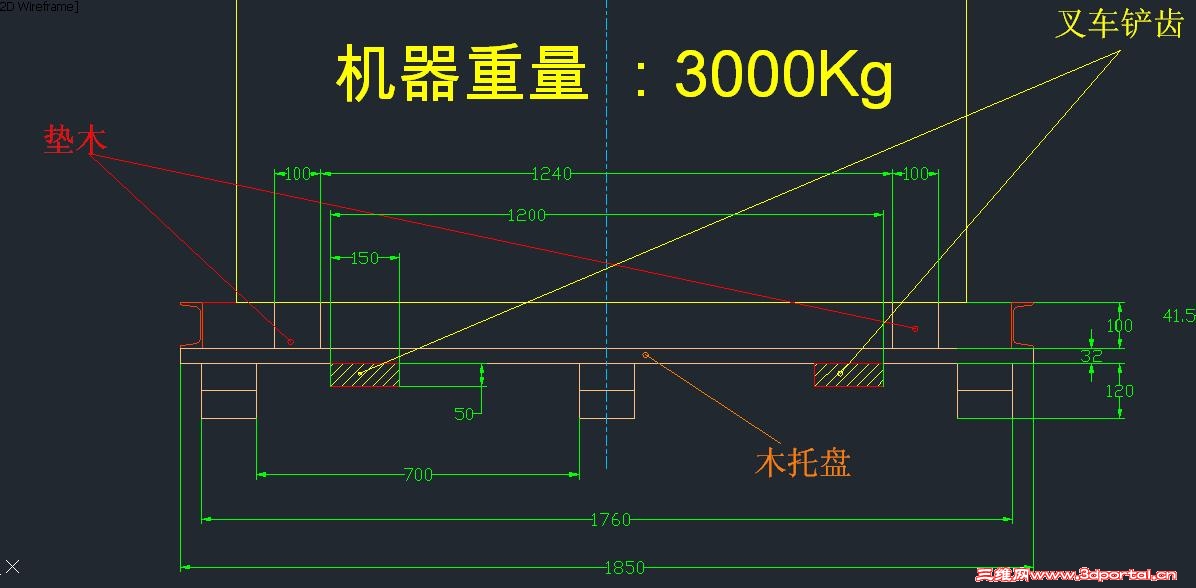

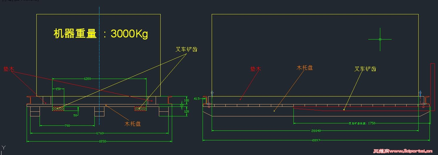

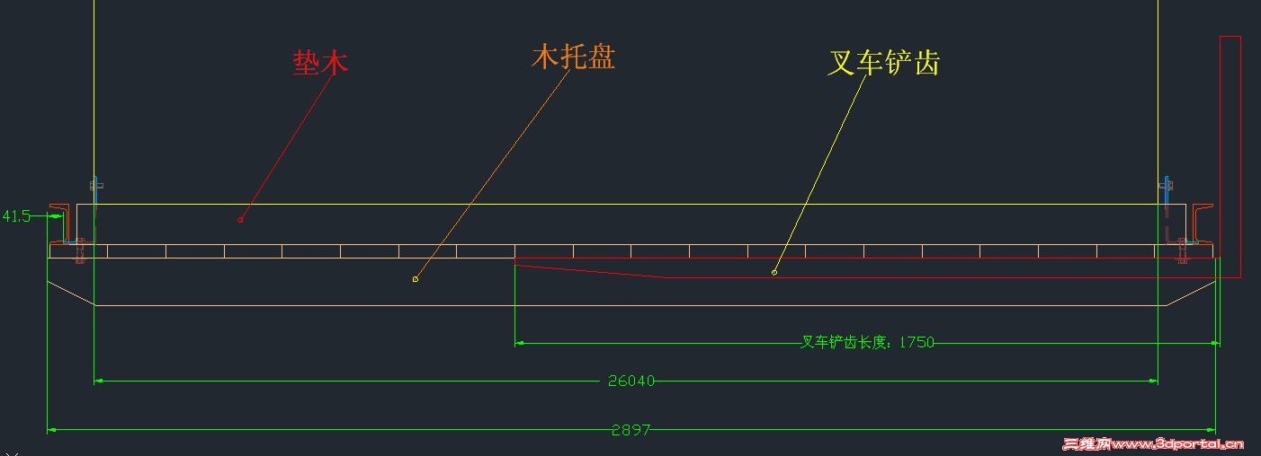

   最近厂里要求做了一个机器的包装运输托盘,做了两个方案。其一是用木制托盘(材质为松木),托盘上有槽钢制成的围框用作与钢箱板的连接。另一方案采用的是由槽钢焊接而成的钢制托盘。两种方案机器安放在托盘上面的两根木方上,机器的装车和转运是用叉车进行的。想学着用Solidworks的Simulation做一下受力分析,看看是否行。可是不知如何设置托盘的夹具位置和形式。盼望高手给予指导。万分感谢!8 z8 Q. X" o3 r  [

这应该叫底托,属于包装箱的一部分,如果想要分析软件的话,建议用梁结构做。: E- C( e& Y7 m

具体怎么做呢?能否给更明确的指点。
