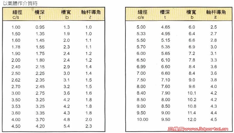

求助,已知内孔大小,O型线径选定为1.8,请问对应的凹槽的尺寸、公差和O型圈的内径该如何选呢
- C  Q. T3 E- k# \有四种内孔规格,分别为¢42+0.1~+0.15 ,¢34+0.1~+0.15,¢27+0.1~+0.15,¢22+0.1~+0.15,O型装上去是做静密封用的,请大侠帮忙指教,非常感谢

发表于 2012-9-24 09:38:56 | 显示全部楼层 来自: 中国山西太原
/ @5 }' J1 E- ]/ ?# v, ^# F% a. @8 L. U. _
根据轴径确定密封圈内径,再据线径从下表中确定沟槽尺寸:
4 k$ D8 F* a4 e; t
虎强 + 3 技术讨论

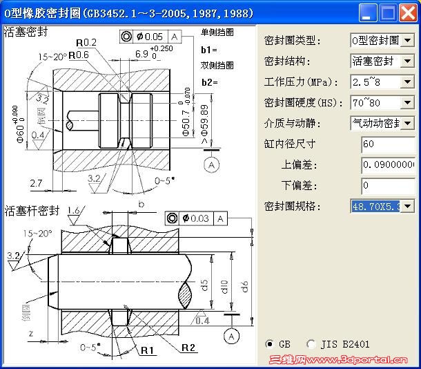

发表于 2013-2-22 22:38:25 | 显示全部楼层 来自: 中国陕西宝鸡
7 D. b, s" T- l5 f0 e3 o- `' J
: I- Z4 f. t: L1 t# I! s0 t* Y O形橡胶密封圈设计软件.JPG 8 W" S* a- v$ I2 p# \9 u0 _# f
# g/ A$ t* {" F; w& A4 S, `  Y7 A0 B! t( m0 F1 b
7 j  c. M- d: z5 F$ P0 \
9 m, q/ g- |! x- ^8 t9 |
参与人数 1三维币 +4 收起 理由
洪哥 + 4 感谢帮助!
发表于 2013-2-28 17:30:00 | 显示全部楼层 来自: 中国陕西宝鸡
上图软件为 Tolerance机械设计软件 能直接设计O型圈密封,本论坛有下载,也可到百度搜"Tolerance机械",很多下载
