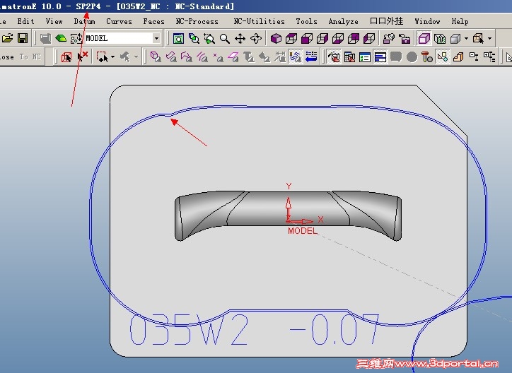

发表于 2012-9-20 16:30:21 | 显示全部楼层 来自: 中国重庆
正常 我还不是经常遇见 要不算不出来 要不乱跑  边界最好自己画一下

发表于 2012-9-20 19:59:33 | 显示全部楼层 来自: 中国浙江台州
程序还是要多多检查呀。或者多多模似一下。我做大模都是要模似的。不模似不放心呀。

发表于 2012-9-20 21:30:39 | 显示全部楼层 来自: 中国浙江衢州
我2.5轴一般都要干涉检查一下,其他3D的就不检查是否过切了
发表于 2012-9-21 12:52:56 | 显示全部楼层 来自: 中国福建厦门
尖角过渡不用圆角过渡
发表于 2012-9-24 21:04:43 | 显示全部楼层 来自: 中国浙江绍兴
可能和轮廓有很大的关系,可上档看看!
