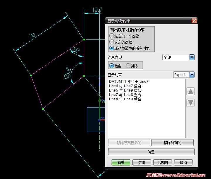

我想删除草图中,所有的”相切“约束' g4 z6 w( F  z2 E1 v, m# j: a$ p  C
(只删除”相切“,但要所有的”相切“都删掉,因为我把草图弄乱了,想重新约束,又不想所有的都重来)) F% j* V- s" O' O$ l
: W% q0 I8 a" q( T6 }7 }
不知道有没有这个功能?
- k" S. m0 E9 Q5 _: X, ?+ }
发表于 2012-9-21 09:13:41 | 显示全部楼层 来自: 中国山东济南
在显示/移除约束对话框中,在选择栏“约束类型”下拉菜单中,有各种选择。
 楼主| 发表于 2012-9-21 09:59:13 | 显示全部楼层 来自: 中国四川成都
WHC44 发表于 2012-9-21 09:13 static/image/common/back.gif* u4 ]- M$ {: j- C. z# H5 ^, K
/ y4 A/ f' T5 ]3 KOK,Thank you.
