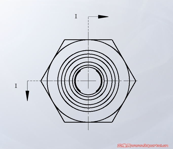

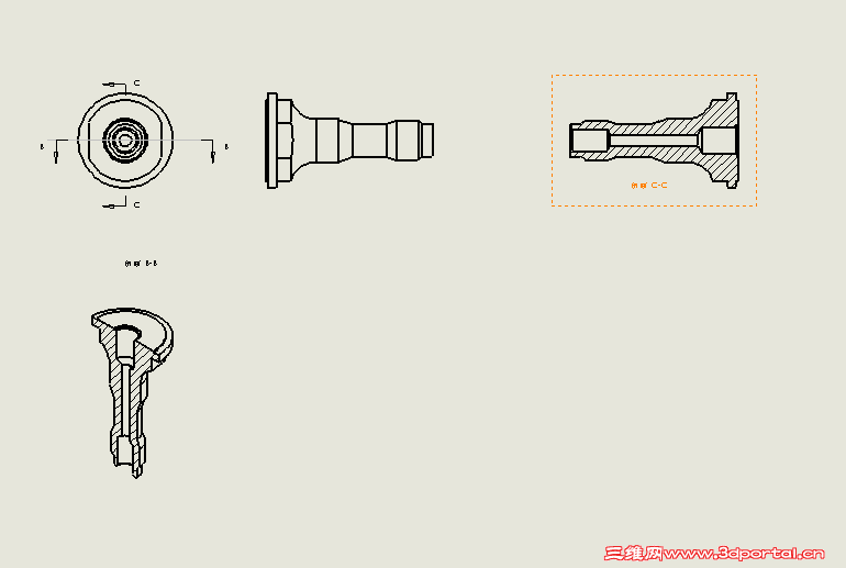

" ^6 I* S0 H/ K5 h视图的移动 现在做了一个是立体剖视图 和平面的剖视图 想不他随意的移动,但只能垂直和水平的移动 ???不知道怎样解决
: g7 _% U4 I: v" ]; t
' ~& O3 |+ F( y1 d8 i9 }6 v0 P) I7 D: d2.怎么可以把这个视图做4份之一的剖呢???

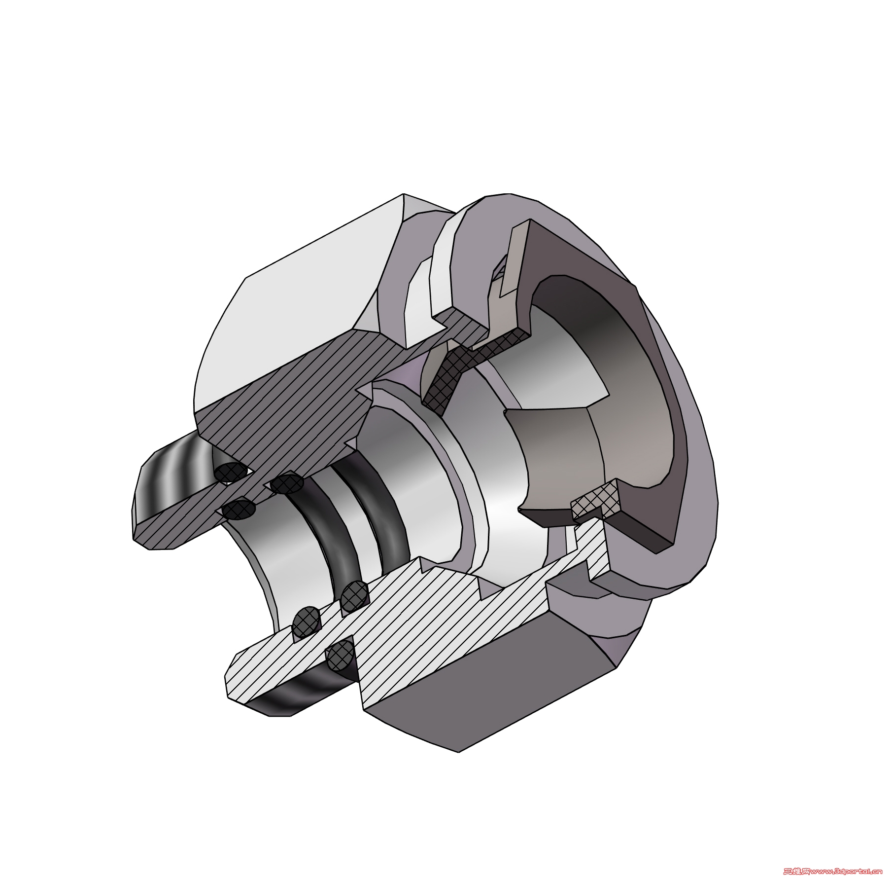

 楼主| 发表于 2012-9-21 09:41:37 | 显示全部楼层 来自: 中国广东广州
我试了可以 那么如果要剖开1/4怎么做呢
发表于 2012-9-21 10:43:46 | 显示全部楼层 来自: 中国山东泰安
如图所示即可

 楼主| 发表于 2012-9-21 16:17:30 | 显示全部楼层 来自: 中国广东广州
, J% A* r2 d8 M8 W% N* i9 f3 L/ e- Q
9 J5 Z1 H. W9 R# G+ J7 L7 `哦 我明白了 要灵活运用学的知识  但如果在零件的建模状态就做不成了,只能选面
发表于 2012-9-21 21:25:58 | 显示全部楼层 来自: 中国北京
hxlun 发表于 2012-9-21 10:43 static/image/common/back.gif
3 u& k, q4 p. L. s. ^/ Q2 ~1 b如图所示即可
& s& ^+ H5 I6 }7 K$ d. V+ _
你的第一个图是切的零件模型还是切的工程图啊?
发表于 2012-9-21 21:36:57 | 显示全部楼层 来自: 中国北京
hxlun 发表于 2012-9-21 10:43 static/image/common/back.gif' K3 R- }4 o1 X/ T
如图所示即可
- N: _3 ~, L# M3 T你那剖面线不一样是自动生成的吗
发表于 2012-9-22 09:08:50 | 显示全部楼层 来自: 中国山东泰安
a283826616 发表于 2012-9-21 21:36 static/image/common/back.gif
2 y3 m4 V5 w' ~/ b& @你那剖面线不一样是自动生成的吗
% i# e) W1 Y( b# ]- y自动生成的,剖面线也可以修改

a283826616 发表于 2012-9-21 21:25 static/image/common/back.gif
, l8 P0 c: X- T" C* t- S你的第一个图是切的零件模型还是切的工程图啊?
6 B* R% `% {* @# \( p( j4 ]1 Z1 d; \. l
是工程图            只是选择了带边线上色模式
