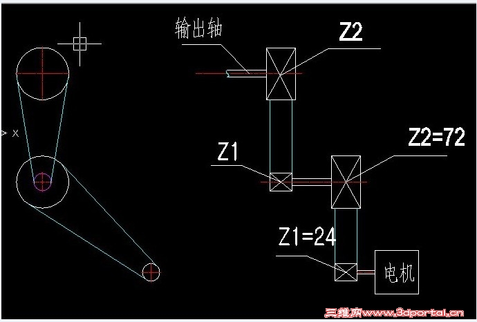

我想设计一速比为1:9的传动装置,因空间限制,选用二级传动,请大家帮忙看看有什么不足或问题,请指教!

中间两个大小同步轮最好大的在前小的在后,那样可以安装在一块板上面,节省空间

这样的传动结构是可以的,如果将第二级传动的二带轮放到右边,即电机一侧,则可节省占地空间,更为紧凑。

谢谢大家的点评,现已知晓,请版主移至已解决!
