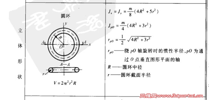

V=2π^2 r^2 R
洪哥 + 5 感谢帮助!
发表于 2012-9-22 10:42:01 | 显示全部楼层 来自: 中国山西太原
圆环体的体积也可用下式计算:
  `& T- O$ f6 {9 b1 _V=π^2 d^2 D/4 ≈ 2.4674 d^2  D
5 I/ }: ?1 H' g, s  F9 i) W式中:d为圆环截面直径;D为圆环中心圆直径。
洪哥 + 3 感谢帮助!

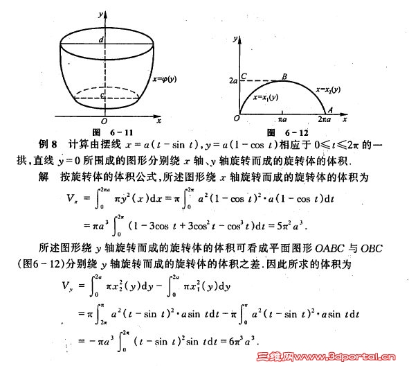

发表于 2012-9-25 22:00:44 | 显示全部楼层 来自: 中国广东东莞
5 r! Z* }3 C5 W0 U! c* u4 o, s% [6 ~6 a
用极坐标方程做顶级份要简单些,角度的积分下、上限分别是是0、PI,再将结果乘以二即可。另外也不要用任意位置的圆,用特殊位置可使计算简化。
洪哥 + 3 感谢帮助!

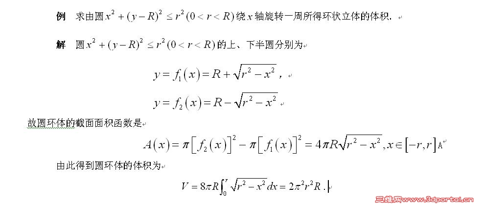

发表于 2012-9-25 22:33:49 | 显示全部楼层 来自: 中国广东东莞
参考例题
. v; _2 B* |( g8 G+ ?$ M3 h- n
洪哥 + 5 感谢帮助!

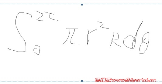

发表于 2012-9-26 10:52:55 | 显示全部楼层 来自: 中国河南郑州
( N9 `9 Y4 y* p) h+ Y# z& E1 t
hux0730 发表于 2012-9-25 19:39 http://www.3dportal.cn/discuz/static/image/common/back.gif$ R. h) y3 J: [/ c) \& _4 w3 T/ z' z
这位大哥所说的可是极坐标系。我查了下,如下:+ f' D1 m4 M/ o( s# `& k. X1 N9 D
4 h) O  B3 A" M1 B  K任意圆的直角坐标为:(x-a)^2+(y-b)^2=R^2,将 ...
% O# h& W# m1 C- k, H* W# x7 S0 g# A3 r5 K/ N/ [3 Y+ j
我晕,你咋整的,首先面积知道pi*r^2,然后再乘R和微角度,就是体积,然后0到2pi积分,你看看对不,我觉得简单
' U7 V8 @/ C' i* q$ R% A0 S* A符号太麻烦人了
参与人数 1三维币 +4 收起 理由
洪哥 + 4 感谢帮助!

 楼主| 发表于 2012-10-6 13:58:07 | 显示全部楼层 来自: 中国北京
tangcarlos3d 发表于 2012-9-25 22:33 static/image/common/back.gif
/ Z2 L1 F8 j  s* R$ R$ U参考例题
  D' Y) i- Z" a9 J" q5 M) c兄弟,我要积分的是绕y轴圆形,而且圆的起点不在y轴上。3 J/ z: c5 P- m: ^$ ], Q6 c5 y
