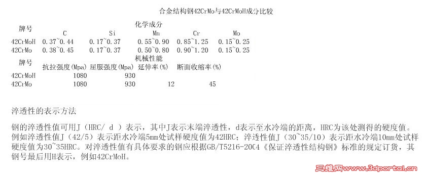

42CrMoH和42CrMo化学成分接近。850°C油淬,560°C回火。
